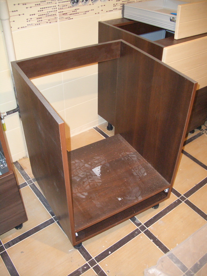

кухонщик написал : от края базы до края ножки мин. 50мм
Т.е. моих 70мм по идее должно хватить? Дело в том, что углубить могу только путём существенных изменений в конструкции, так как в соседней базе цокольные тандембоксы на 400 впритык, и если углублять цоколь, то надо избавляться от задней перекладины п-образных ножек базы.
кухонщик написал : или подпиливать цоколь
А это в каком месте?
кухонщик написал : толщина цоколя около 15мм (пластик)
У меня куплен аллюминиевый цоколь, но,мне кажется, что напрямую его как фасад к тандембоксикам не прикрепить, наверное, надо сначала фасад из ДСП, а потом к нему люминь? Или есть ещё варианты?

Гадя написал : А это в каком месте?
по высоте, там где ПММ. по крепежу цоколя надо смотреть по месту.

Купил в Икее кухню. на новогодних каникулах буду собирать. есть вопросы:
  1. На кокой высоте выводить провод под вытяжку?
  2. На какой высоте выводить розетки под чайники с микроволновками?
  3. Кухня г-образная. Начинать собирать нужно от угла?
  4. Плитка фартука должна заходить под навесные шкафы и столешницу? (шкафы вешать буду на рейку)
  5. Шкафы (92 см.) рекомендуют вешать на высоте ~50 см от столешницы, а на сколько можно поднять выше при росте 176 -- 185 см?
  6. Какое обычно остается расстояние от задней стенки встроенной духовки до задней стенки шкафа?
Спасибо.
кухонщик
кухонщик
Регистрация: 20.09.2007
Сообщений: 1841
21.12.2009 в 15:31:32
  1. над верхними шкафами
  2. мин 1м от чистого пола, зависит от высоты ножек
  3. да, от угла, сначала низ, столешка, уже с неё верх, так-же от угла
  4. можно и так и сяк, если плитка заходит за верхние шкафы то необходимо учесть её толщину, и сбоку может образоваться щель в толщину плитки
  5. оптимально 560мм
  6. шкаф для встроенной духовки должен быть без задней стенки, для охлаждения и подводки коммуникаций.
