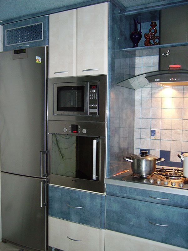

Подскажите, пожалуйста. Как обычно собирается шкаф под духовку (духовка под варочной поверхностью). С моделью никак не могу определится. Глубина ящика 560. Хотела боковины крепить к нижнему основанию (тогда получится ширина 580, т.к эти 2 боковины заказала из 10мм ДСП). Теперь думаю наверно боковины вообще не нужны??? Обычно духовки все 59,5 шириной и предусмотрены под ящик 600? А у меня он получается поуже. Как лучше сделать? (догадываюсь, что нужно купить духовку и от нее и плясать:) )
18.06.2007 в 11:34:55
#436940
Filisa написал : Как лучше сделать? (догадываюсь, что нужно купить духовку и от нее и плясать )
Совсем не обязательно. Просто нужно зайти в магазин торгующий бытовой техникой и попросить продавцов сделать копии из каталогов. В любом каталоге фирмы есть установочные размеры духовок и рекомендации по установке. 3-4-5 фирм и у вас будет чёткое представление о размерах духовок. Если в лом идти в магазин к вашим услугам интернет. Идёте на сайты производителей и качаете документацию. Только у очень ленивых нету сайта. В любом паспорте на духовку есть установочные размеры. Не понятен один момент....боковые стенки из 10-и мм ДСП ?????? Никак не могу представить конструкцию этого ящика.
18.06.2007 в 11:55:12
#436961
Filisa написал : Подскажите, пожалуйста. Как обычно собирается шкаф под духовку (духовка под варочной поверхностью). С моделью никак не могу определится
Если не можете определиться с моделью духовки, то советую это сделать. Потом найти схему встройки в инете или спросить у продавцов, например такую
Filisa написал : А у меня он получается поуже.
Что значит поуже? Намного? Дверь духовки расчитана на шкаф 600х600. Шкаф для духовки должен иметь полноценные боковины по 16мм. В них крепится духовка тоже.

Мамик, а Вы свою мебель как собирали? Мы расчитывали каркасы так. На примере одного ящика. низ тумба 450 (глубина 560, под столешницу 600, фасад мдф 19мм перламутр). Все ДСП у меня 16 мм, кроме боковин у ящика с духовкой.Там я сознательно заказала 10 мм, наверное зря....((( Одни вопросы Немного поясню по сборке ящиков. Все нижние ящики, кроме углового гнутого ачинаем собирать с нижнего основания 450*560 мм дальше крепим боковины 694мм*560 (фасад 706) и сверху боковины скрепляем планками 418*50 мм. А верхние ящики собираем наоборот. Например шкаф 920*300 920*300 две боковины, между ними дно и верх 268*300. Мы по такой схеме рассчитывали все размеры ящиков. Неправильно? Правда радиусные каркасы отдаю на перепил (немного не подходит, там нужно углубить само скругление). Спасибо за ссылку!
18.06.2007 в 12:54:22
#437009
Filisa написал : Мамик, а Вы свою мебель как собирали?
Показываю рисунок. Боковина должна быть по высоте = высоте фасада +зазор. У Вас 706+4=710 - высота боковины, а следовательно и нижней тумбы.

Тоже не поняла про какой размер? Это на схеме по духовке? Там есть ширина 560+8. Имеется ввиду внутренний размер тумбы по ширине должен быть в этих пределах. Глубина не может быть меньше 550.
Filisa написал : И крепится эта духовка к боковинкам?
Да, моя Бош крепится.

Мамик_25 спасибо большое. Теперь ясно, что не b, а 8мм. А боковой крепеж не виден? У Вас 16мм или 18мм ДСП было?
Одни вопросы Скорее всего по поводу размера меня переклинило. Рассчитывали всё из 16 ДСП, а когда начала оформлять заказ вдруг показалось, что ширина может не пройти. Правда я смотрела модель Вирпул. Конечно дурака сваляла. Может эти боковины пойдут под 200мм карго? Но тоже сомнительно, если только как-нибудь изловчится или на 450 ящик с дверкой. Но там скорее всего возникнут проблемы с петлями.
19.06.2007 в 11:54:07
#438027
Filisa написал : А боковой крепеж не виден? У Вас 16мм или 18мм ДСП было?
У меня все сделано из 16мм ЛДСП. Боковой крепёж где? чего? Если духовки, то там в торце духовки отверстие, через которое саморез вкручивается немного под углом в торец боковины. Наружу он не выходит. Не помню, кажется крепёж прилагался к духовке.
