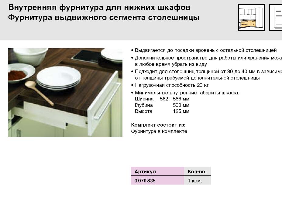

Подскажите подайлуста: 1) На какой фурнитуре (кроме дорогих типа Авентос) можно навесить фасады высотой 560, шириной 500 и 600, чтоб они открывались вверх и фиксировались в таком положении? 2) Как сделать вместо ящика с фасадом 110 дополнительную выдвижную стлешницу?

Evgen10 написал : Как сделать вместо ящика с фасадом 110 дополнительную выдвижную стлешницу?
Дорогой вариант
http://www.fortaccs.ru/detail.php?id=1103
Дешевые варианты
http://gilardi.ru/joom/index.php?page=shop.product_details&flypage=shop.flypage&product_id=122&category_id=26&manufacturer_id=0&option=com_virtuemart&Itemid=34
Возможно что-то подобное последней ссылке найдете у себя
Есть еще дорогое решение от Hettich - порядка 7000 руб
приведено на рисунке
P.S. конечно хороший столяр без проблем сможет повторить решение
дорогого варианта на буковых направляющих , но для этого надо
иметь хотя бы один образец даннного изделия
