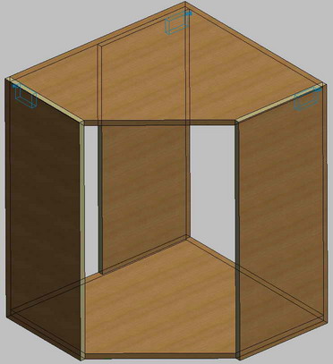

Да без проблем,Челябинск. Местные реалии, увы, не Московские....нет наверное 70-80 % того чего хотелось бы, а если и где обнаруживается то цена выше Московской порой в три раза. Вот и пусть теперь говорят что Москва дорогой город. Враньё всё. И зарплата у нас отнюдь не как в Москве. Я некоторые вещи через интернет хочу заказать, если получится, поэтому и размеры ящиков стараюсь стандартные использовать: 150,300,400,450,600,800, а где не получается там просто полки будут, без внутреннего убранства.
После всех взвешиваний и прикидок получается следующий расклад : Нижние тумбы - дно несущее, на него опираются боковые стенки. Сверху две перемычки, по 100мм, между стенками. Размеры наружные: 720 - высота, ширина(см. выше) - разная, глубина - 530, на мойке - 525. Заднюю стенку из ДВП пристреляю степлером. Стенка ДВП меньше на 2,5мм по периметру ящика. Могу конечно и в паз её затолкать, но думаю это лишнее. На 14-ой скобе никуда это не денется,всё крепко будет. Вопрос: Оконечный ящик со скосом, на сколько градусов скос должен быть ? Чтоб плинтус (нижний)потом из картины не выпадал.
Плинтус люминий будет,а там для углов разные стыковочные элементы. 90 градусов точно есть, остальных не было просто в наличии. Какие бывают ?
Навесные шкафы будут 300мм глубиной без фасада, задняя стенка ДВП в пазу 5мм от края. Высота шкафов - 600 и 900мм в чистоте. Ширина 400,450,500,800мм, угловой шкаф 500х500, правильно ? Или у углового шкафа другие размеры ? В большую сторону. Не хотелось бы. Навесные шкафы от столешницы на высоте 450мм. Вопрос: В угловом шкафу полки при сборке намертво крепятся ?
Петли для навески смогут, при таком отступлении задней стенки ДВП, регулироваться ? Ширина паза для ДВП ?
Общее: При таких размерах нижних и верхних ящиков попадаю в стандартные размеры фасадов ?
В итоге:
Нижние ящики - высота от пола 860мм до верха столешницы. Навесные шкафы от столешницы на высоте 490мм. Общая высота получается 2250мм, плюс ещё карниз наверное будет для завершения. Потолок на уровне 3000мм. Вроде всё пока.

Разные производители разные размеры считают стандартом. У когото ширина фасада кратна 5 см, у кого-то 15 см. Если вы хотите плясать от фасадов, то лучше вначале найти конкретного поставщика, а уже потом под их размеры делать шкафы.
Одни вопросы написал : угловой шкаф 500х500, правильно ?
Нет, 6600x600.
Одни вопросы написал : Петли для навески смогут, при таком отступлении задней стенки ДВП, регулироваться ?
Да.
Одни вопросы написал : Ширина паза для ДВП ?
Не знаю. Да вы при распиле просто скажите, чтобы сделали вам паз под ДВП. Они наверняка сами знают сколько нужно выпилить.

wayfarer написал : Нет, 600x600.
А что, 500х500 не очень ? И почему ? 600х600 уж больно ящик большой.

Дверь слишком узкая получиться. Сам шкафчик вроде большой, но вот дверца получается примерно сантиметров 25.

Да, ширина фасадов там 296,396,496,596. Получаются 300,400,500,600 ширина тумб и навесных шкафов. Разбег правда небольшой, но спланировать можно. Получается для фасада высотой 910 ящик или тумба должны быть по высоте примерно 915мм. Тумб у меня таких явно не будет,а вот навесных шкафов штуки две получится с этим размером. Понятно,от этого и будем плясать.
Конечно всю кухню под эти размеры не "расписать", два-три ящика всё равно вывалятся из общей сетки.
Так, теперь угловой навесной ящик. Под размер фасада 910х396 получается по моим прикидкам не 600х600, а 580х580. Правильно ? Или я чего то не учёл. Потом каким образом происходит навеска этого углового ящика на стены (схема) и устроиство его задних стенок. Куда там петли врезать ? Из чего делать стенки задние ? Из ДВП или ДСП ? ДСП толстые по всей видимости. Как петли там крепятся ? Они ведь к боковинкам должны прикручиваться. Ну хорошо, к двум крайним без проблем, а в самом углу как всё организовано ? У старой советской кухни все шкафы на уголках железных висели, а тут не знаю как поступить. Сколько по магазинам и конторам не ходил этот угол никак не просматривается. Может поделитесь информацией ? Лучше б конечно картинку,но можно и на пальцах.

одни ответы написал : :-) ...Под размер фасада 910х396 получается по моим прикидкам не 600х600, а 580х580. Правильно ? Или я чего то не учёл...
У меня получилось 570х620, немного несимметрично, это из-за того, что 580 не влазит :( Петли врезать - как обычео, просто петли надо брать на 135 гр., а не на 90. Задняя стенка ДВП - обычно фрезеруют паз, я делаю по другому. Ещё видел делают так: в углу перегородка вертикальная под углом 45 гр, а за неё подвес.
