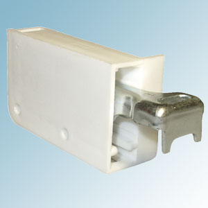

Обьясните пожалуйста в чем принцип крепления inserta ? на винтах понятно, под прес тоже понятно(заколачиваем "молотком",недоверяю такому креплению в дсп) а вот inserta не пойму. и еще один вопрос: как я понял у тандембокса ширина не является принципиально важной. у меня фасад нестандартный 327мм и высота 300, могу ли я поставить тандембокс с блюмоушен высота К или С

oalexandro написал : в чем принцип крепления inserta ?
Как раз сегодня собрал такой ящик :) В фасаде сверлится отверстие d=10, глубиной 12. Туда вставляется крепление к боковинам или рейлинг таким образом: это пластмассовая втулка, внутри которой распорный штырь. Вставляем, поворачиваем крепление, вгоняя штырь, втулку распирает. Выглядит вполне надежно - я даже нераспертую втулку крепления не смог вытащить. Кстати, сверлил сверлом 9.5. Рейлинги отлично входят, а для креплений к боковушкам маловато.

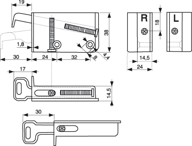

#829875
Добрый день!
Имею вопрос по встраиваемой вытяжке. Вытяжка Bosch DHI 635H, глубиной 280мм. Шкафчик под вытяжку имеет глубину 350мм. Как принято закрывать получающуюся при установке щель между задней стенкой вытяжки и задней стенкой шкафчика?

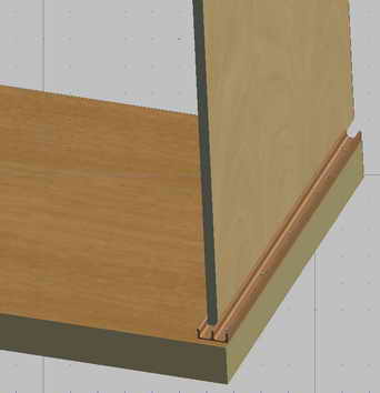

Добрый день уважаемые мастера, а кто как решил вопрос защиты кромки ДСП от воды, защита кромки ПХВ торцевой пленкой не помогает, особенно это касается ящика для сушки тарелок чашек, как там не старайся, а 1,2 капли всегда попадут на дсп!?
15.09.2008 в 12:33:45
#838433
Сушки бывают с каркасом из алюминия для нижней полки (например, REJS и VIBO), что позволяет сделать шкаф без днища из ЛДСП.
ДАже ламинат ЛДСП если на него будет капать вода быстро вспухнет, больно тонкая и пористая пленка как правило. ТАк что ничего тут не придумаешт кроме "кухня - не палуба, шваброй не драить!".

#838453
to prayer1
В схеме встройки не показана комплектация, но кажется сейчас подобные вытяжки всех производителей имею в комплекте специальную угловую планку для заделки щели. Правда в случае обычной для меня глубины каркаса 300мм эта планка часто оказывается бесполезной из-за того, что обе ее стороны (длинная и короткая) не позволяют задлать щель в 20мм.
Переднюю планку выравнивают по плоскости фасада. У Боша, кстати, по умолчанию эта передняя планка не идет в комплекте. Так что при покупке спрашивайте. Если оговорите, разыщут бесплатно, если нет - придется заплатить или вообще искать не захотят.
