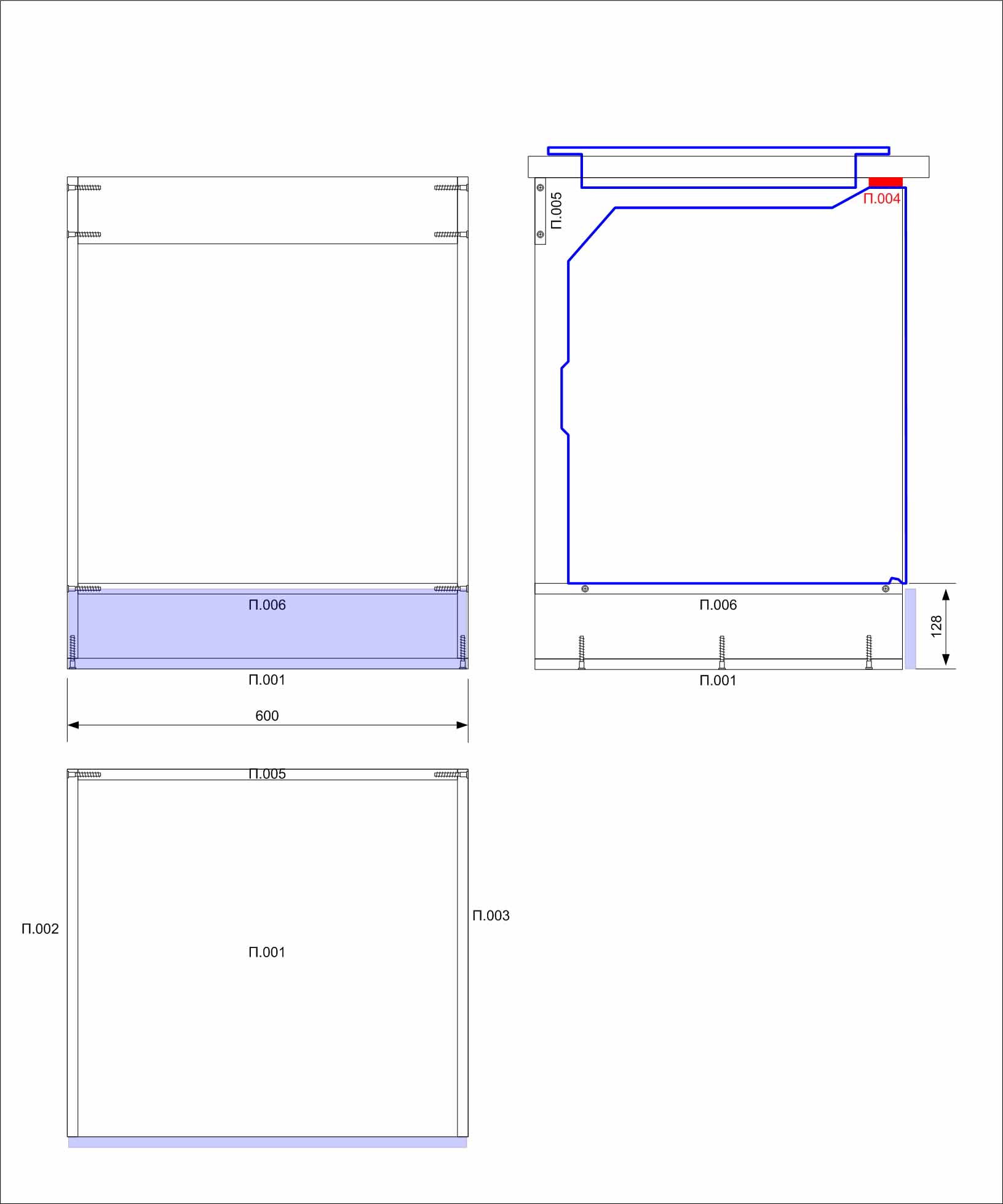

Форумчане! Помогите новичку советом.Я на начальном этапе кухни,еще только подбираю встройку.Размеры самой кухни 2000х2500, поэтому каждый см на счету.Вопрос:если встр.духовка глубиной 54,4см(шир 45),варочной (электрической) -51,5см,(шир 30см) то какова оптим.глубина столешницы?Мне б как можно меньше...Никаких труб,колонок и тд на стене в этом месте нет.Зараннее спасибо!

От стены до задней стенки из ДВП можно оставить 17мм, вполне достаточно для всех типов регулируемых навесов, которые мне встречались.
