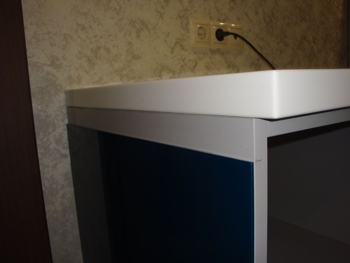

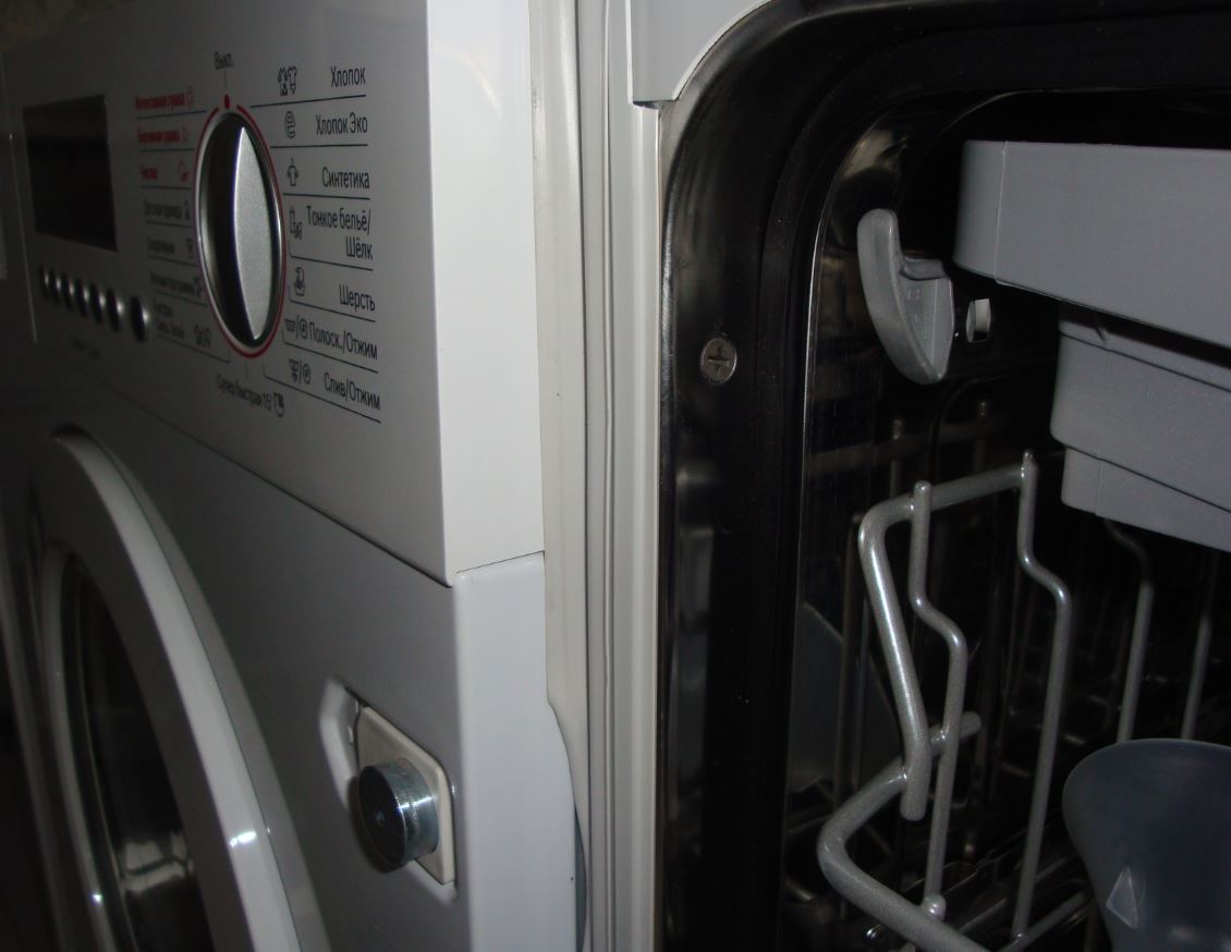

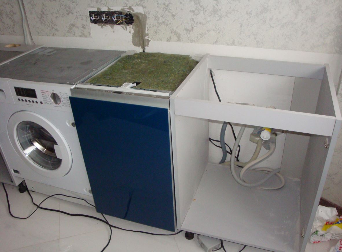

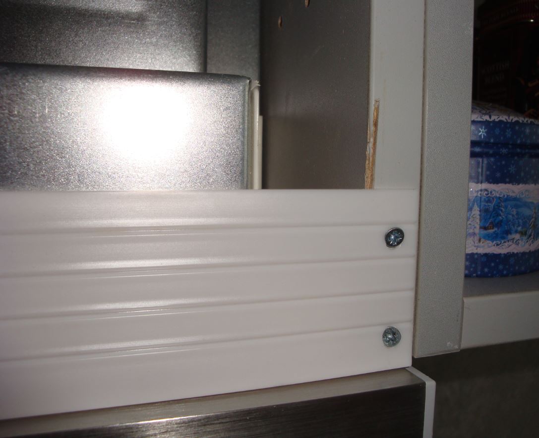

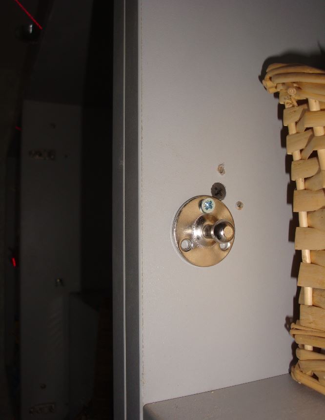

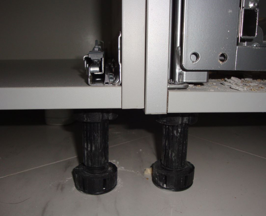

Собирайте кухни сами, не надейтесь на сборщиков...
Кроме всего прочего; забыли снять транспортировочные болты со стиралки, грохнули один фасад а остальные поставили криво, стянули шкаф со стиралкой! и посудомойку со стиралкой! саморезами!!! :(

Kurkul, А откуда столько бетонной крошки и обломков? Кухня обычно ставится в уже подготовленное помещение.
А в общем конечно жесть, во сколько обошлась, если не секрет, и как выглядит после сборки?
Kurkul написал : и посудомойку со стиралкой! саморезами!!!
В смысле прикрутили посудомойку к стиралке? Или я неправильно понял?
Kurkul
Kurkul
Регистрация: 04.12.2012
Сообщений: 229
06.09.2013 в 23:49:04
kirich написал : Кухня обычно ставится в уже подготовленное помещение
Бывают исключения...
kirich написал : А в общем конечно жесть, во сколько обошлась, если не секрет?
Во сколько обошлась точно не знаю, примерно около трёхсот тыров, вместе со столешкой (кориан)
kirich написал : как выглядит после сборки?
Сегодня только ездили оценить фронт работ, будем переделывать.
kirich написал : В смысле прикрутили посудомойку к стиралке? Или я неправильно понял?
Правильно, черными саморезами, стиралку со шкафом тоже саморезами... в трёх местах. И когда заказчик решил обновить стиралку (у которой не выкрутили транспортировочные болты) то "группа" бытовой техники со шкафами попыталась "выйти" в коридор.
