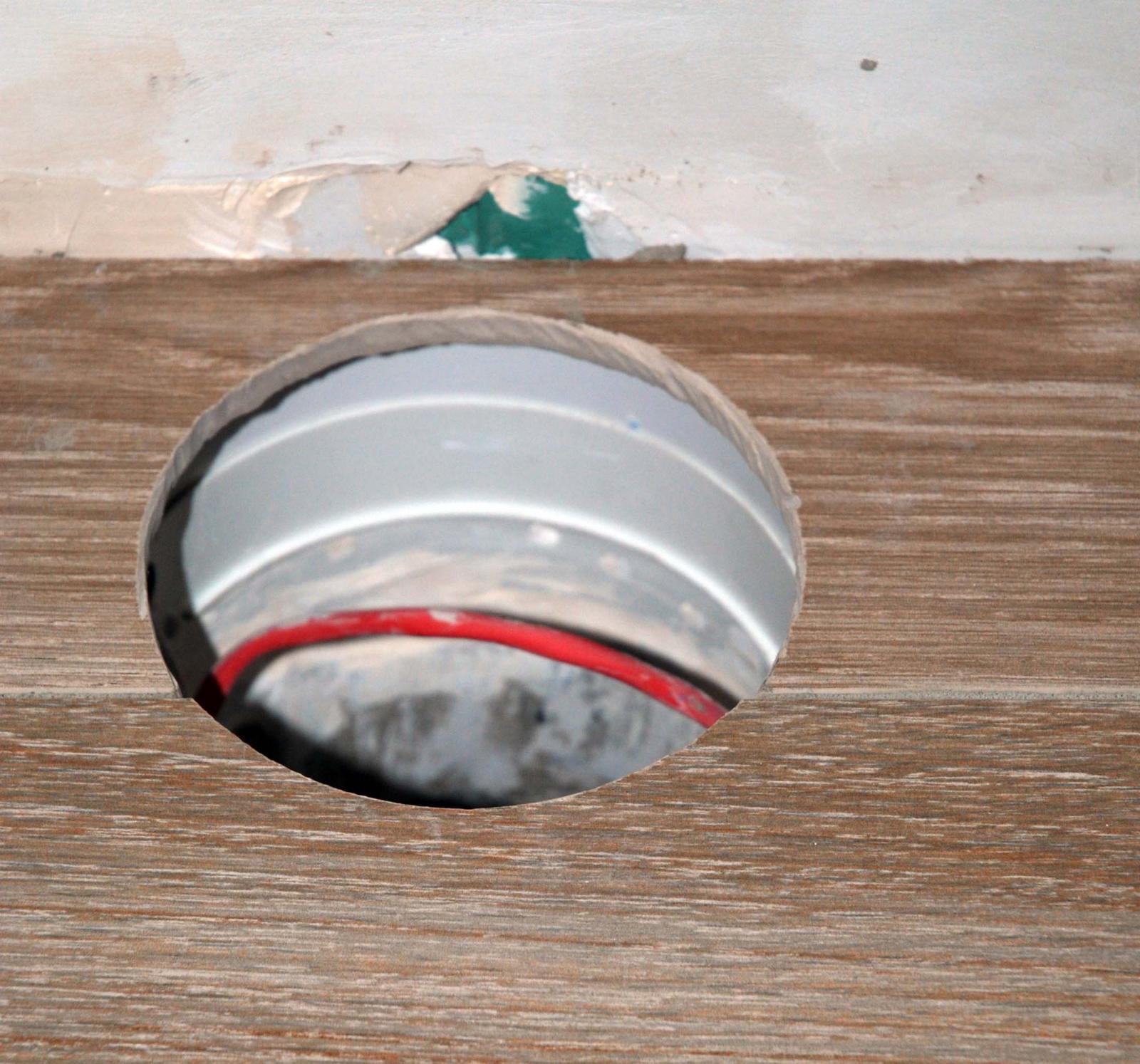

masana, ага, значит правильно я сначала подумал. А не сложно было дырки в керамограните под розетки и прочее делать? Я вот от идеи керамогранита на фартуке пока отказался по этой причине... хотя тоже такие мысли посещали...

Fuzzy, не, он нормально сверлится алмазом диаметром от 10 мм. маленькие 6,8 - тяжелее. розетки все на стыках плиток - я резал болгаркой. быстро, шумно и пыльно. вот фото одно есть

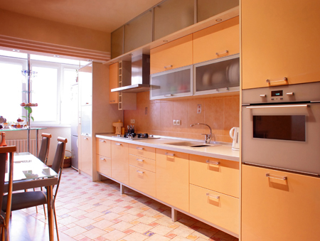

интересно, чем тут верх закрыт
