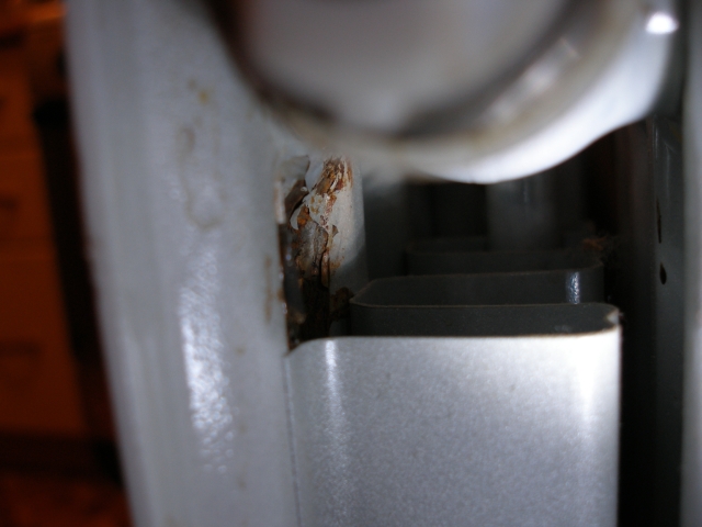

06.02.2009 в 17:41:37
Вчера потек радиатор Korado :mad: Прогнила панель возле входа с внутренней стороны . Простоял 4 года( 2 на центральном отоплении) Теперь вот собираюсь выкинуть всё это гавно( 4 штуки) Пока не решил на что менять.

06.02.2009 в 19:00:45
ray75 написал : выкинуть всё это гавно
выкидывайте
ray75 написал : Пока не решил на что менять.
вот-вот
