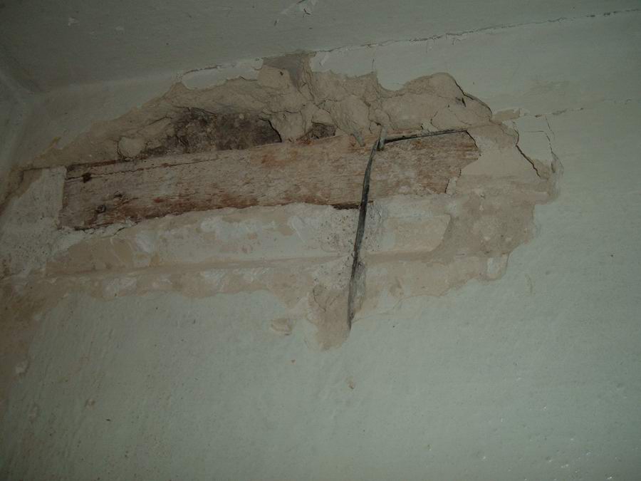

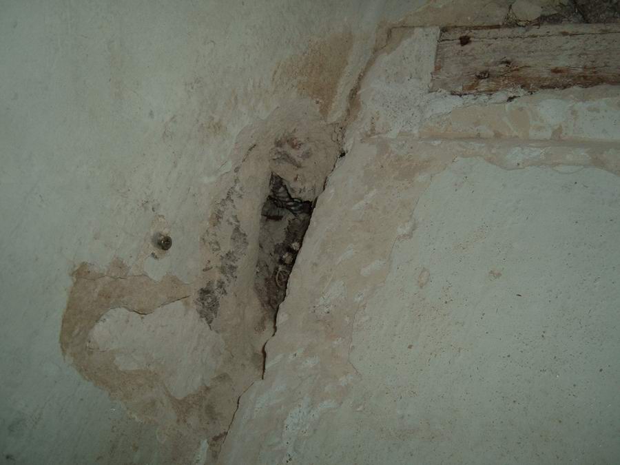

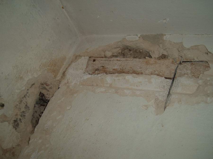

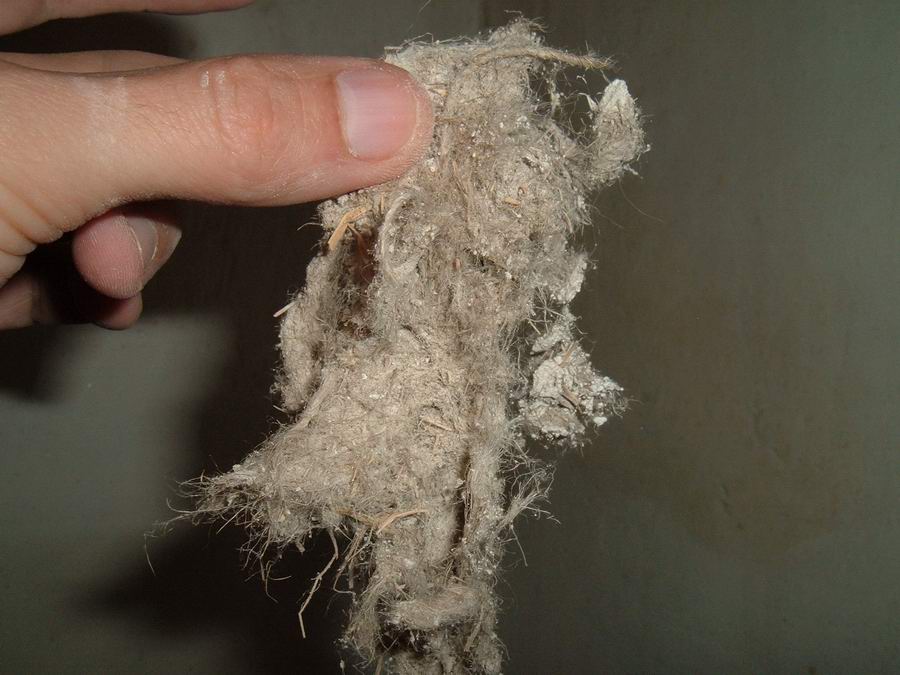

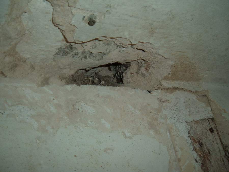

Хотел просто покрасить стену на кухне, потом посмотрел сильно уже потертая в терещинах решил поклеить обои пришел на форум почитать и в итоге начитался решил поштукатурить. Взял отвесом замерил стены получилась кривизна по вертикали 7 см, прикинул что штукатурить недешево выходит такую толщину и решил посмотреть что за штукатурка и что в стенах внутри. В одном углу раздолбил и вот что я увидел. Похоже что сама стена что то типа гипсовой плиты штукатурка какая то фиговая серо-коричневого цвета даже пальцами ломается если кусок взять отколотый, и по стене вобще еле намазана для виду, сверху наверное не хватило что ли плиты или отбитая была непонятно что за доска в стене, сверху полно этой же штукатурки, какие то пустоты и самое главное какая то фигня вобще не пойму что это с обоих сторон напихана. подскажи те плиз что делать со всем этим?

"Нормальная"советская стена.Пустоты забиты паклей.Сверху известковая штукатурка. План действий видится такой: Все отбить до основы.Провода желательно заменить.Все "дырки" залить пеной.Дальше ставить маяки и штукатурить"Ротбандом".например. ДА.Забыл уточнить.На дерево предварительно нанести слой плиточного клея.Как высохнет,наносить штукатурку.Поскольку гипс на дереве практически не держится. Не забыть все грунтовать.

2mihamaster спасибо, примерно так я и предполагал, провода я конечно буду выкидывать, но те что на фото это я так понимаю к радиоточке, где токовые провода пока не знаю еще, там лапша должна быть алюминиевая, но вот что получается если я правильно расчитал то мне на эту стену (2450х2950) надо примерно 9 мешков ротбанда, во первых я не знаю реально ли стоко вобще накидать во вторых по стоимости немало получается, этож токо 1 стена, я ж зачем и начал ковырять чтоб посмотреть как можно уменьшить расходы. можно ли что то тут придумать?

ну это было б наверное правильно, но совсем не проще и не дешевле, токо если эту стену в кухне взять то это кубометр мусора, а дальше она еще в прихожую продолжается. потом надо материалы с чего новую стену строить. если б тут не надо было жить то наверное можно было бы заняться а так нереально получается. я щас подумал а есть ли мне смысл вообще ее ровнять с такими сложностями? у меня никакой не мебели ни полок ничего около нее нету, с другой стороны комната, но там завал всего 3 см. может есть смысл ее так и оставить? или лучше даже вот что мне кажется - щас без штукатурки завал уже почти до 6 см уменьшился, если взять саму плиту чем то фрезернуть на сантиметра 3-4 и потом обычным способом заштукатурить ротбандом?
