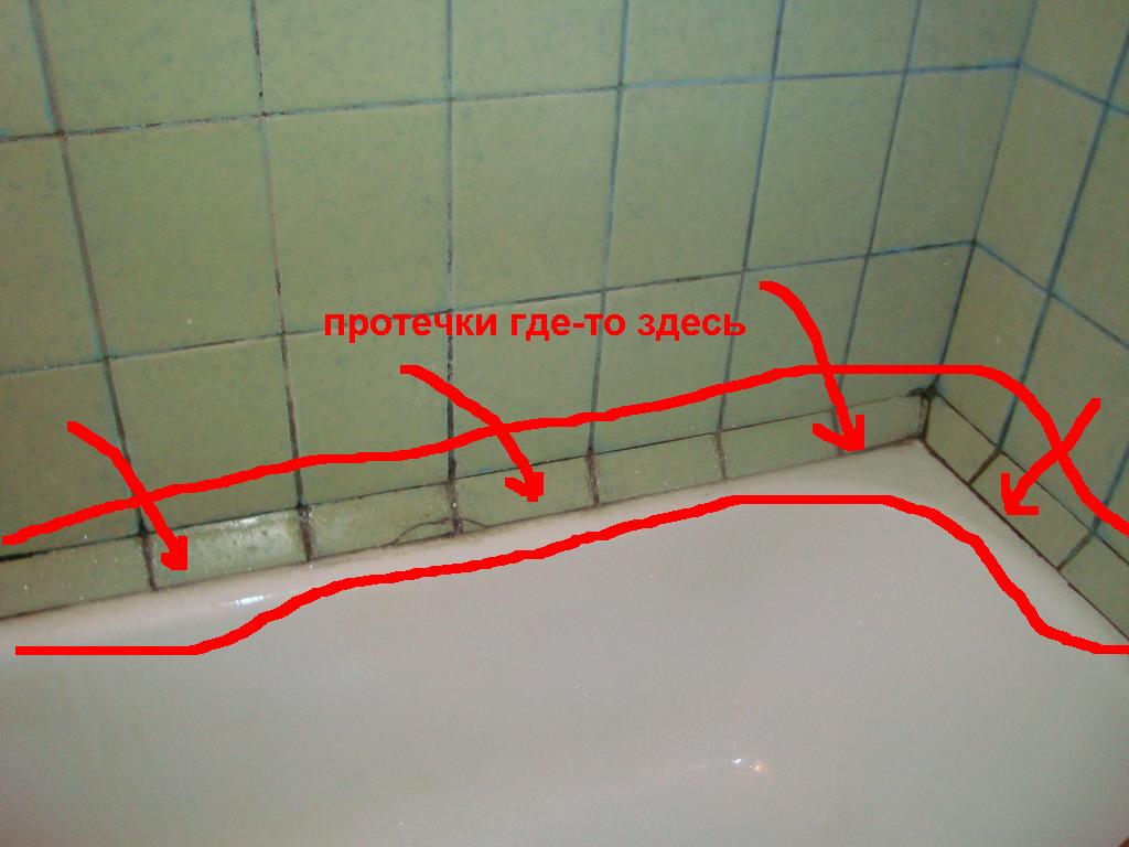

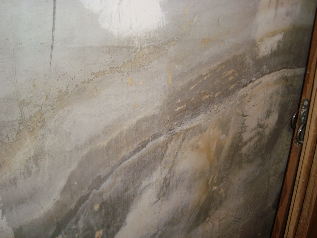

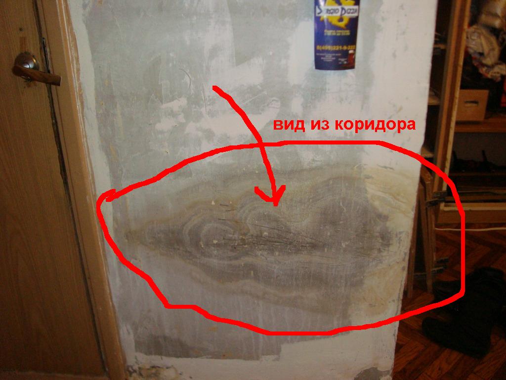

Друзья, с огромным уважением отношусь к Вашему форуму. Очень рад, что однажды сюда попал. И вот теперь настал момент обратиться к старшим товарищам за советом. У меня ситуация следующая!
Затеял ремонт в коридоре. Косметический. Пол-потолок-стены-двери. Коридор у меня смежный с ванной. Стена ванной - она же стена коридора. Вот в этом и кроется язва сего мероприятия. Ванна обложена плиткой, от старости стык ванная/стена начал подтекать при поливании водой из душа. Самое страшное, что влага проникает через стену и выходит в коридоре. Стена вроде гипсовая. Как мне решить эту проблему?
Мой вариант такой:
  1. Содрать уголочную-стыковую строчку плитки, поклеить новую.
  2. Снаружи (в коридоре) обработать стену чудесным составом, что бы вода не проступала.
Посоветуйте что-нить пожалуйста! Очень на вас надеюсь. Жуткие фото выкладываю.

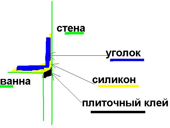

Раз уж у вас только косметика, то я бы делал так (из подобного личного опыта, правда на съемной квартире :) ): 1) действительно, борт надо отодрать, причем не только плитку, но и весь раствор под ней. Мне пришлось тогда привлечь перф, ибо молотком и зубилом просто запарился; 2) открывшееся пространство максимально тщательно очистить и обработать противогрибковым антисептиком; 3) я после этого просто замазывал щель между ванной и стеной плиточным клеем, благо это растояние было около 10мм; 4) взять пластиковый уголок и не жалея силикона (сантехнического) этот уголок приклеить на место. Далее пройтись тем же силиконом по границам "стена-уголок" и "уголок-ванна".

  2. Не совсем понял, что с монтажом. Просто плиточным клеем немножко забить стык? А вместо этой плитки просто уголок приклеить? Силиконом клеить? А он разве клеит?

Да, забить стык, причем с нахлестом на закругленный край ванны, так вы ее еще и подопрете сверху, что называется, гулять не будет. А силикон клеит еще как, попробуйте его отодрать! Вернее, отодрать то отдерете, приложив определенные усилия, но оно вам надо будет? :) Насчет сохнуть - ну, пару дней хорошо бы подождать. А потом и прогрунтуйте высохший клей.

Я всё правильно понял, вы вот это имеете ввиду?
А как потом клей грунтовать? Его же уже не видно будет.
avgshron
avgshron
Регистрация: 18.01.2008
Сообщений: 255
02.02.2009 в 13:51:52
chernykh написал : Я всё правильно понял, вы вот это имеете ввиду?
Да, это
chernykh написал : А как потом клей грунтовать? Его же уже не видно будет.
Дело не в видно - во-первых, вы таким образом делаете еще одну защиту от влаги, во-вторых - грунтуя, вы повышаете будущую адгезию силикона к поверхности, а именно к клею

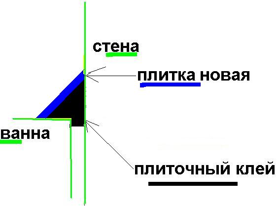

Всё, теперь дошло! Надо сначала дать просохнуть клею, потом прогрунтовать, опять подсохнуть. А потом уже силикон и уголок. Так?
А что если сделать то же самое, что сейчас? Демонтаж и новый слой плиточного клея и новая плиточка по борту. Может так будет лучше? Должно же быть герметично?!

Или так :)

Я вот видимо всё таки склоняюсь ко второму варианту. Плиточный клей и плитку туда. Вот теперь подскажите по материалам. Что нужно купить, что бы это сделать? 1) Противогрибковый антисептик. Какой лучше для этой работы купить? 2) Плитка. Я так понимаю любую. 3) Плиточный клей. Какой лучше купить для этой работы? ...Что нужно купить ещё?

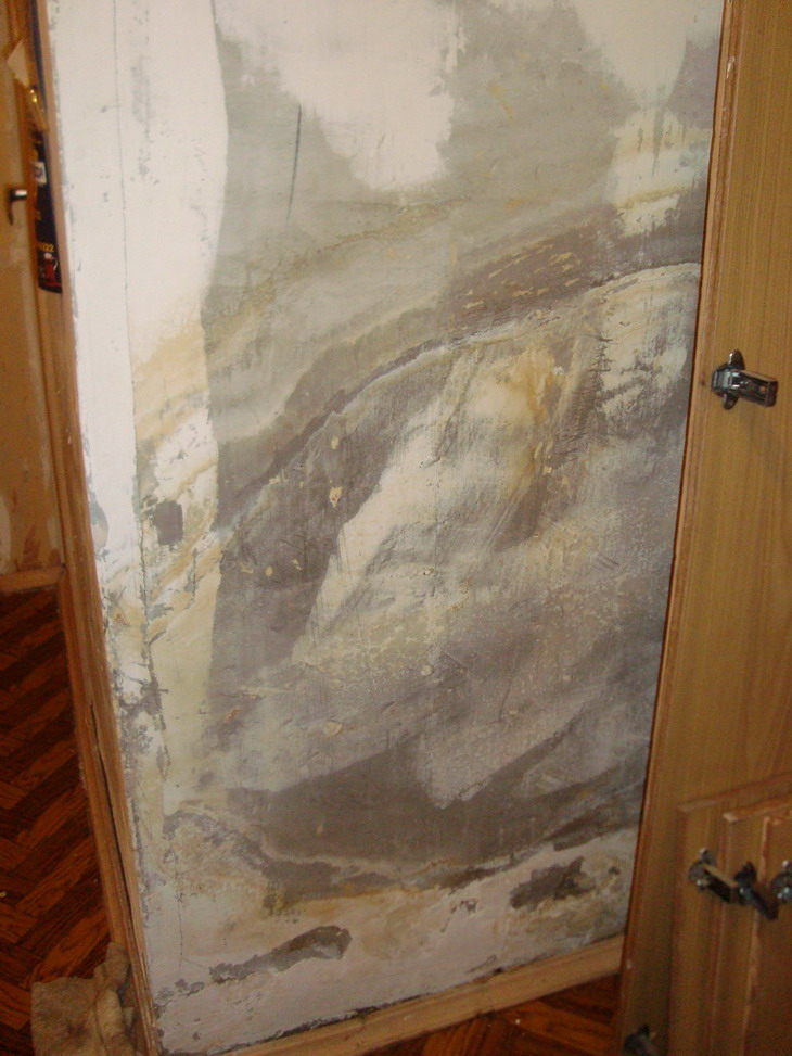

2chernykh ИМХО, малой кровью тут не обойтись...процесс зашел слишком далеко.
  1. Плитку снять 2-3 ряда (возможно, протекают швы вышерасположенных рядов). Скорее всего, перфоратор Вам не понадобится - будет достаточно шпателя :(.
  2. Стену тщательно просушить (неделю минимум), разбухший, отслоившийся гипс удалить.
  3. Обработать стену антиплесневым составом, если необходимо, прогрунтовать и заштукатурить ротбандом. Просушить.
  4. Нанести гидроизоляцию, например http://homemasters.ru/articles/article-245.html по инструкции.
  5. Потом уже клей и плитка.
  6. Силикон на стык ванны и плитки - отстой (ИМХО). Обязательно почернеет со временем, даже санитарный. Если старая плитка "нависает" над краем ванны, стык можно оформить внутренним пластиковым уголком для плитки подходящего цвета. А вот под него немного силикона не помешает.

По моему,все сказано очень четко. Единственное,что по своему опыту могу добавить.У меня раз отвалилась гидроизоляция от гипсовой стены.Может предварительно не прогрунтовал,может плохо просохла.Сейчас уже не определить.Короче,предлагаю обойтись"СТ-17" и хорошим плиточным клеем.
