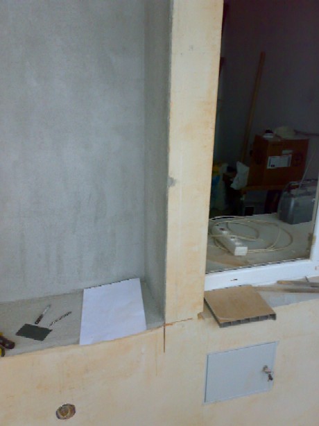

Ситуация следующая. Есть внешняя стена панельного дома 2007года постройки. структура внешней стены - 10см бетон 15см пенопласт-10см бетон. пришлось выдолбить в наружней стене под окном шириной 1500см нишу до внешнего слоя бетона(т.е. сняли внутренний слой бетона и утеплитель-понопласт). ниша сделана для установки кухонного гарнитура, т.е. столешница будет заходить под окно, т.е. без подоконника.
Из зачего это было сделано - нижние шкафы кухни получается заходят внутрь стены на 15 см.
Вопрос ЧЕМ и главное КАК утеплить теперь стену (есть возможность положить 10 см утеплителя) чтобы не конденсировалась влага внутри стены? нужна ли пароизоляция? на этой столешнице по середине окна планируется установить мойку.

10 см пеноплекса с тщательной пропенкой швов по краям.Затем либо ПВХ панелями либо ГКВЛ зашить. Произоляция будет не нужна. Помойку и свалку в этом шкафу делать не стоит. Действительно нужно будет организовать воздухообмен(щели). А вообще, Вы оооочень смело подошли к вопросу...В кирпичном доме такие номера конечно проходят..Но вот про панельки слышу впервые...Чтобы из-за 15 см так рисковать....

я бы сделал так, если уж надо: 5 см пеноплекса к бетонной стене. Потом по сетке 4 см грюнбанда (Кнауф), потом 0.5 см пенофола (люминием в комнату) и финиш листы гклв потом фуген. пенофол желательно класть без щелей - щели алюминивым скотчем. щели между листами пеноплекса если будут - тоже либо пеной либо скотчем.
Ессно это все касается всех стенок ниши.
вот я как себе делал нишу, правда на застекленной лоджии (последний этаж). сначала думал прорубить см 15, когда строяки начали рубить, за первым слоем кирпича оказались куски пенопласта, ну их пришлось подрезать под выемку и вытащить аккуратно. в итоге ниша стала 35 глубиной (до следующей кирпичной кладки). кладка вся в дырках, я все дырки трубками велотерма законопатил, а поверх 1 - 2 см. грюнбанда. вроде тьфу, тьфу. пока проблем нет. стена ниши не потеет ни мокрая. на ошупь немного теплая.
