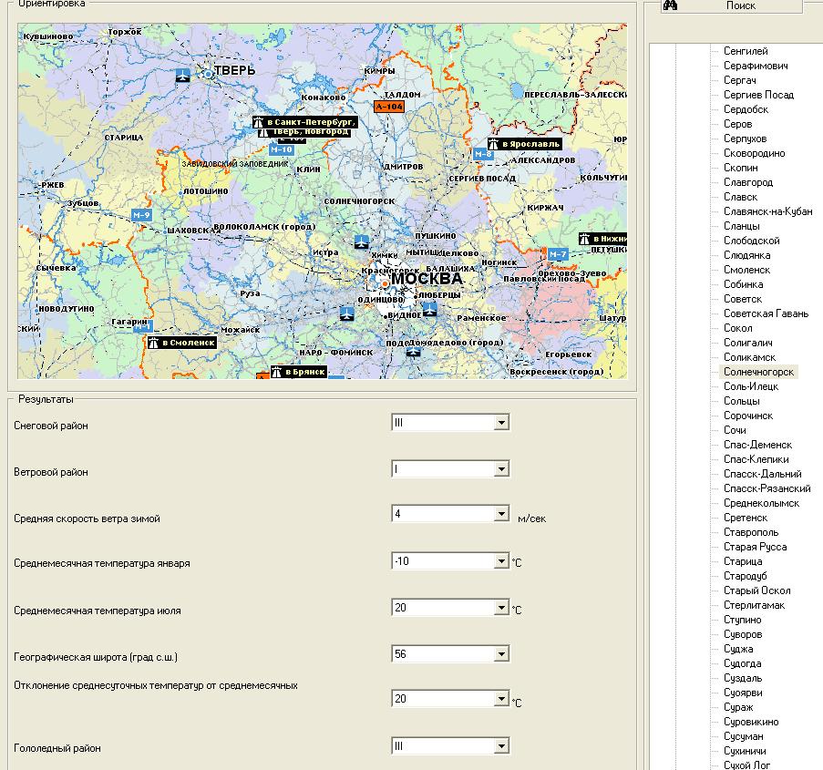

КонстаТим написал : работает не сам "пирог" как "факт", а его толщина...
Если нужно, то в файле данные по Солнечногорску.
КонстаТим
КонстаТим
Сообщений: 2706
04.02.2009 в 11:59:01
LevPravov написал : данные по Солнечногорску.
Вы хотите сказать, что в Солнечногорске у всех стандартная толщина пирога? :)
У меня "пирог" стены - 50 см керамзита и 20 см ППС. А крыши - 350 мм минплиты. А тетенька молшыт как партизанен...

04.02.2009 в 12:11:37
КонстаТим написал : Вы хотите сказать, что в Солнечногорске у всех стандартная толщина пирога?
Не, я хочу сказать, что толщина утеплителя (утеплитель имею ввиду не только именно "вату" а ВООБЩЕ, хоть дерево) для "пирога" ограждений подбирается для климатического района. Я привел данные по Солнечногорску, ну а так как я не архитектор то посчитать требую толщину утеплителя не могу. В Питере для производственных зданий с утеплением из базальтовых плит: стены - 100 мм, кровля -150. Дачу, мой друг, делал стены-150 мм, покрытие - 200 мм.

LevPravov написал : то посчитать требую толщину утеплителя не могу.
А я могу. Потому и спрашиваю - чего ЕСТЬ-то? и откуда это тепло берется? Что бы посчитать и сказать - стоит ли туда чего добавлять или дешевле действительно лед топить да сливать на газон.
