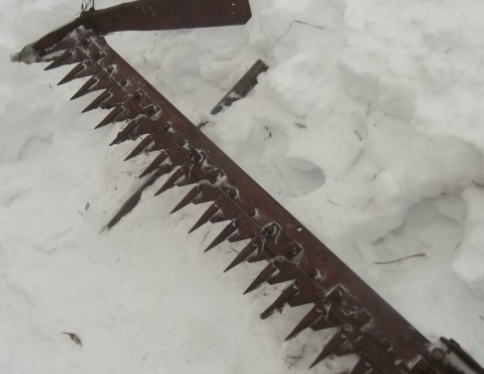

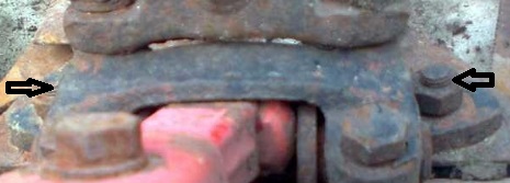

Хочу приспособить режущий механизм типа такого
не понятно как крепится вот эта штука, болты явно на 8мм, там сегменты рассверлены ?
17.02.2017 в 11:26:07
Или может кто продаст жатку чтоб не заморачиваться ? визуально разница в жатках - сегменты чередуются со смещением, что еще может вылезти ?

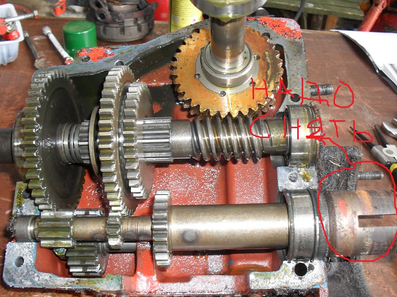

Добрый вечер! Понемногу реставрирую мотоблок мф 70. Есть вопрос как снять чашку сцепления с вала коробки передач, может кто знает какая там посадка ( резьба, конус ...). Надо снять то что на картинке.
19.02.2017 в 10:11:05
k.s.v.1979, там резьбы не может быть,вал в тиски зажми да выбей по тихоньку
