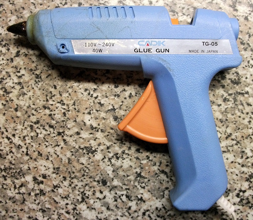

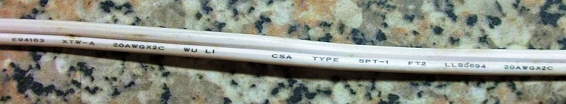

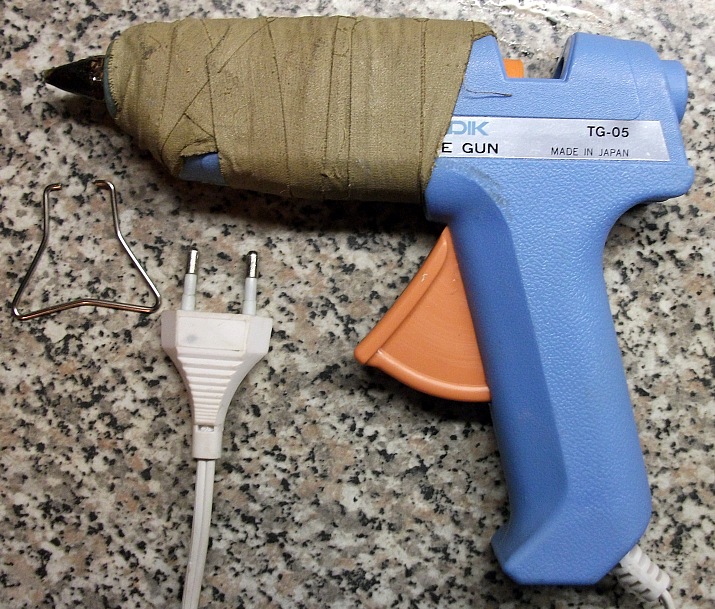

возвращаясь к напечатанному:
n-p-n написал : У меня 10 лет прожил. Он и сейчас работает. Замотал матерчатым скотчем и использую на даче.
Купил я второй Штайнел (5000-ый для разнообразия), и решил похоронить (с почестями: выниманием эксрементов внутренностей и мумифицированием под барабанный бой) того самого «приличного» нонейма. Вскрытие показало, что покойный был обманщиком. Несмотря на надпись на борту «made in Japan», можно воскликнуть подобно Станиславскому: «не верю!» Ну враньё, ну никакая не Япония это! Собран довольно аккуратно (снаружи), кабель с маркировкой, заусенцев и люфтов нет. Но. Внутри отсутствует хоть какая-то маркировка. Ни на термоэлементе, ни на камере расплавления, ни даже на пластке корпуса. Ну, конечно, он не нов. Выпущен, наверное, году в 1996-м. Но всё равно, должна быть маркировка на фирменном изделии. Нету. Смотрите прилагающиеся фотки. Хорошо видно, что там, где камера расплавления и форсунка прижимается к пластику корпуса пластик почернел и деградировал. Резина — силиконовая и весьма хорошего качества. Осталась до сих пор гибкой и мягкой. Оранжевого цвета. Впервые выижу применение колпачков для скрутки провода питания и начинки электроинструмента. Крышка которая прижимает термоэлемент к камере расплавления была прикручена на 2 винта из 3-х.
