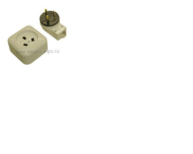

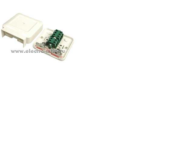

andreike написал : что розетка и вилка с заземлением и в принципе такой вариант подойдет
А какой номинальный ток написан на вилке и на розетке? Можете даже не смотреть - 16А. Это 3,5 кВт. А что написано на Вашей плите (или это все же варочная панель)? Плиты подключаются либо такой вилкой-розеткой, либо через такую клеммную коробку.
