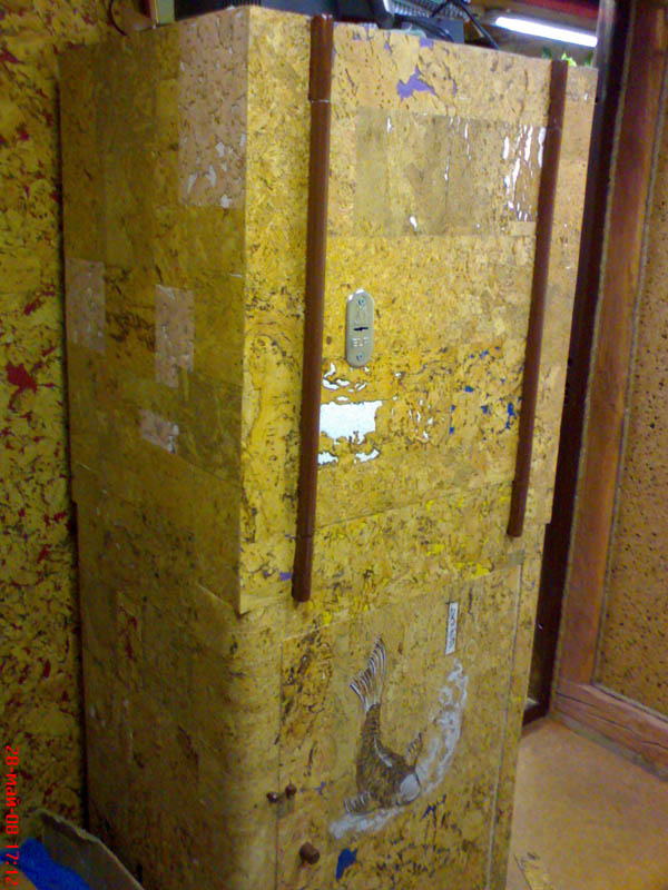

и еще:

Класс...

vlad-mal написал : Класс...
да ладно, это не сложно, главное аккуратно, второи раз не переклеиш)))):) а вот про ПВА первый раз слышу)) и как держится??? новопрен по сравнению с ним лучшими влагостоикими качествами обладает, швы не расходятся? слышал еще на жидкие гвозди "бизон" клеят, водостоикии. Кстати, ни в коем случае не выбрасываите остатки, шя пример дам что из них можно сделать;)

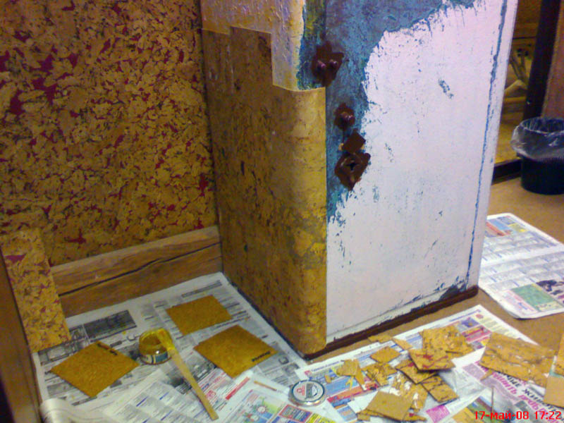

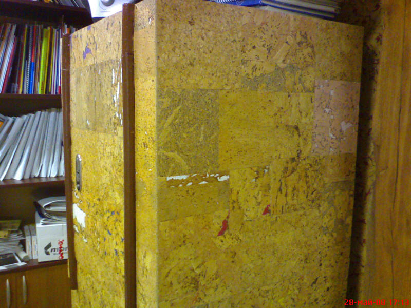

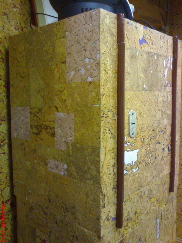

До:

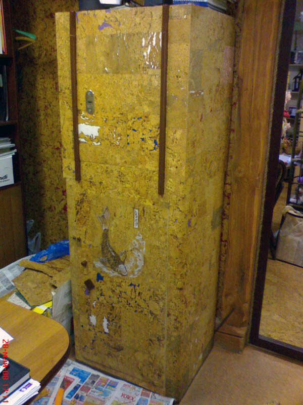

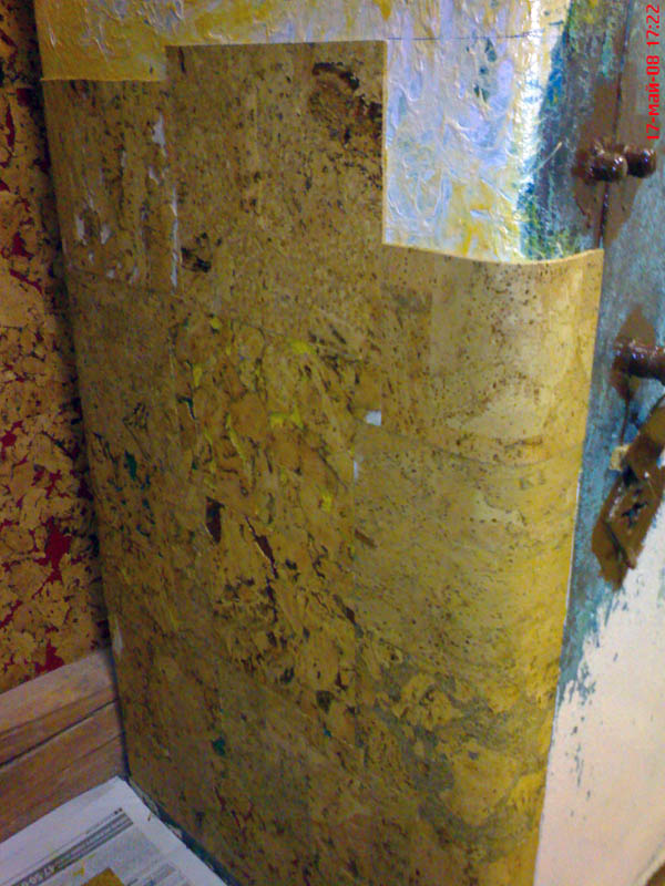

Если клеите на старую краску, как я например на сеифе, то по возможности удалите ее полностью, я не удалял и пришлось помучаться, клеи пробковый краску разьедает, получается какаято кашица, отличающаяся не лучшими клеющими способностями, а если слои краски один, тонкии и прочный, то оставте, приклеится нормально)))
В процессе, и после:

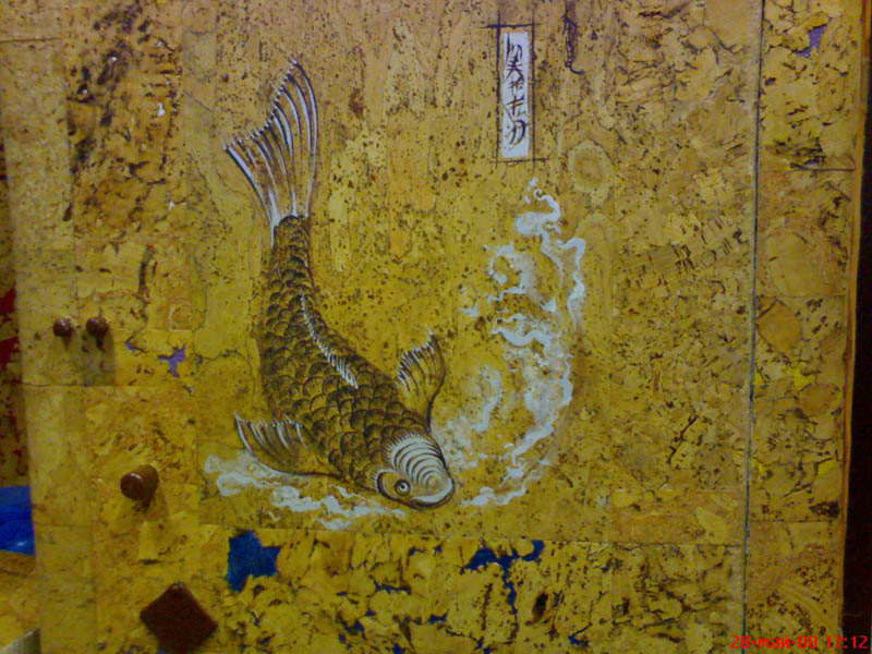

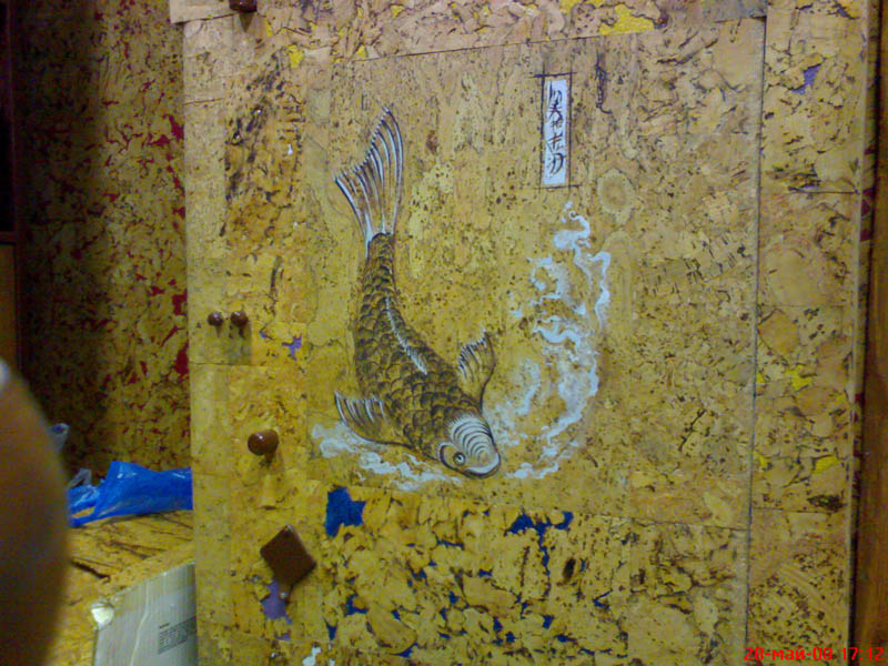

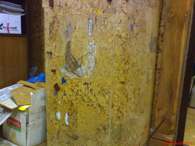

Кстати, в магазине, можно было и рисунок на пробке заказать, акриловыми красками:
