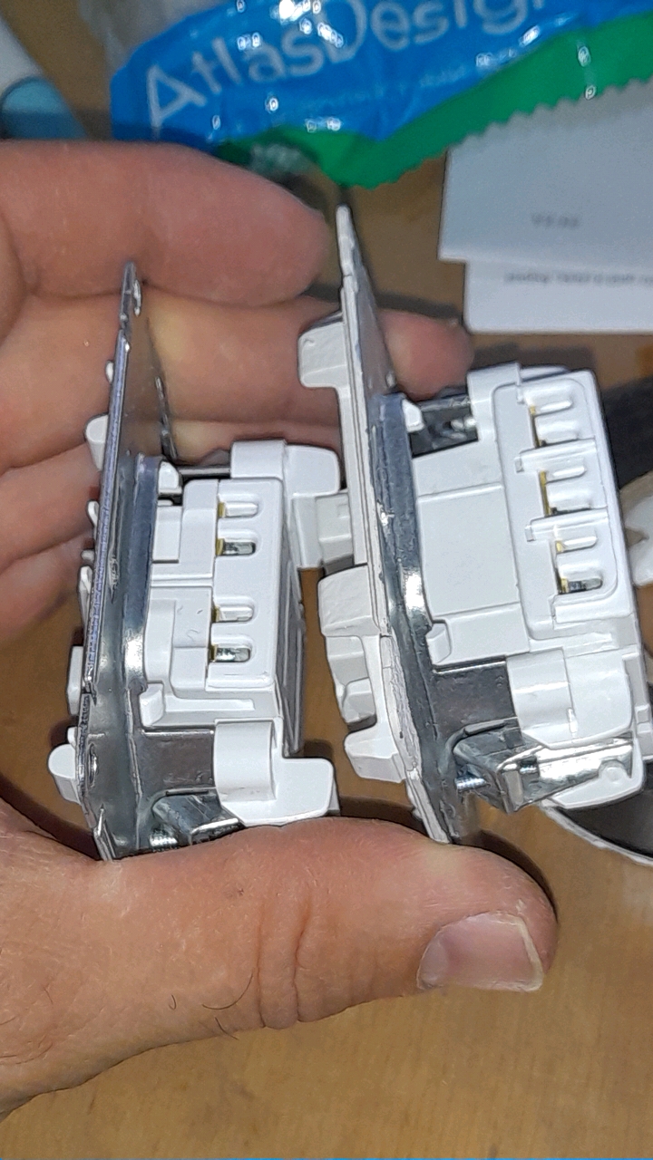

у меня первое знакомство с шнайдер Арт Галлерея и сразу проблемы с выключателями - искрят, не переключают, не включают. На 30-40 штук установленных несколько ушли в помойку. Дело думаю в сверхдлиннном шпеньке кнопки по сравнению с предыдущими сериями русского шнайдера , т.к. у глоссы и атласа механизмы не так сильно утоплены, изза этого вот эти проблемы. Я прав?
проблема в целом плавающая, т.к. некоторые из бракованных начинают показывают идеальные результаты по проводимости (на обычном мультиметре) , но не работают на 220, и замена на старые серии проблему мигом решает

Вадим М, не, штуки две или три из этих бракованных - абсолютно точно были новыми в плане что на них до меня не стояло ни одной лампочки. Монтаж их конечно был конченный - подсуетились маляры, но после исправления косяки никуда не делись.

На фото у Вас "Atlas Design". Мой опыт их применения сугубо положительный. Оптимальные ЭУИ за свою цену.

На фото у Вас "Atlas Design". Мой опыт их применения сугубо положительный. Оптимальные ЭУИ за свою .....
один из них атлас, а вот другой, более высокий, - арт-галлери. У него более широкая клавиша с меньшим ходом, и чтобы обеспечить её кинематику на той-же контактной группе- увеличили высоту внутреннего рычага
