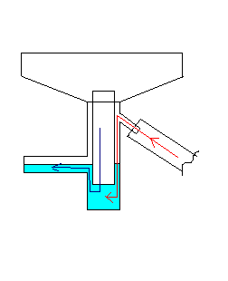

11.02.2009 в 14:36:49
Новосёл, не может вода из раковины течь мимо патрубка от стиралки. Может быть отвод в каналью расположен не под правильным углом и уровень воды в сифоне поднимается до уровня патрубка стиралки? Вот тогда и имеем самотёк не_в_туда.

Сообщений: 1544
11.02.2009 в 15:03:48
FAV, может она так течь, еще как может... Если производитель сифона взял и как бы "прижал" внутреннюю трубу вплотную к наружной вправо (если смотреть по Вашему рисунку); к этой "совмещенной" стенке приладил патрубок слива от стиралки. Наблюдаю это у себя дома лет уже 5 - все прекрасно работает (перегиб шланга, конечно, повыше этой точки организовал).

11.02.2009 в 16:02:35
Новосёл, не будем спорить, но отвод для стиралки никогда не интегрируется в центральный патрубок слива раковины, токмо на наружный "стакан". (Да простят меня сантехники за столь вольное обзывание неизвестных мне деталей оборудования. И дай Бог им здоровья и здоровья тому, что они сделали в моей квартире!) И, прижимай не прижимай их друг к другу, вода из раковины раньше выльется в каналью, чем дойдёт до уровня патрубка стиралки. (Уф, во написАл-то ;) ) Что-то там в консерватории менять надо - или угол слива отвода, или глубину ввода центрального патрубка в сифон...Хотя второй пример не столь критичен. Кстати, видел патрубки с примитивным обратным клапаном - этакой резиночкой внутри, работающей в одну сторону. Но это всё - пластмасски "на скорую руку". Лучше сделать что-нибудь более капитальное.

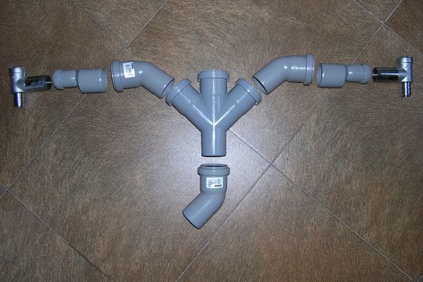

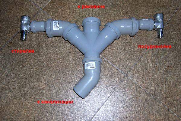

FAV
FAV
Регистрация: 14.01.2008
Сообщений: 1002
11.02.2009 в 16:43:26

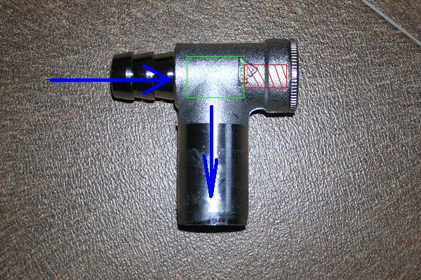

Kristinka, совершенно случайно у меня завялялось :o
(Вторую неделю племянник никак не заберёт сие на дачу, где собирается решить проблему подключения ПММ, СМ и раковины) Может быть это сподвигнет Вас на сантехнические подвиги. На третьем фото - патрубок для слива.
Зелёным цветом обозначен подпружиненный обратный клапан, предотвращающий запах канальи или течь воды в обратную сторону
