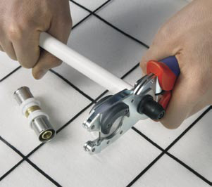

Вот маркировка на тубе: "KME Q-tec® / SANCO® Inside 16 x 2 mm DW-7205BR0249 ATEC 14/06-1065 CSTbat -138-1065 Cu/PE-RT Application sanitaire et chauffage DIN 4102-B2 EN 13501-1 Klasse E 0308081307 S1 " Вот заключение о совместимости фитингов марки VALTEC, тип “VTm” и трубы марки Q-tec http://valtec.ru/content/view/230/47/ А теперь факты: внешний диаметр где-то 15,5мм, стенка (ПВХ+медь) где 2мм, а где 2,1. Режешь - мнется и медь может отойти от оболочки. Калибратор (металлический, d=12) не входит. Внутренний диаметр трубы примерно 11мм. Труба достаточно жесткая на расширение по диаметру и калибратор можно только вбить с большим усилием. После калибратора остается чуть ли не резьба на меди.
Кто сталкивался с Q-Tec, поделитесь опытом работы с этой трубой, ведь это не дело калибровать по 5 минут

калибровать немного тяжелее, чем МПТ, но не по 5 минут. если много стыков, можно сделать приспособу на дрель для калибровки- квадрат с диагональю 12мм (ребра чуть завалены чтоб не царапались)

я фирменный раздобыл-на порядок быстрее и удобней ручного http://www.rbm.eu/it/it/cap14_14.html

вот ножницы для Q-tec. Там присутствует калибратор для 14-20мм труб. Режут и калибруют классно и быстро (у меня такие есть :) ). Также легко и просто режут любые полимерные трубы до 25-го диаметра. правда стоят порядка 100 баксов. :)

Спасибо всем, очень нужна была поддержка. Понял, что все по плану, только инструмент я выбрал неподходящий

Basil79 написал : правда стоят порядка 100 баксов.
Дык на вид вроде Knipex?:)

ДОКА написал : Дык на вид вроде Knipex?
такие же ножницы (только без калибраторов) у ITAP. Viega тоже такие же предлагает в этом году. Их какой-то завод делает для всех производителей труб, как я понял.

Basil79 написал : Их какой-то завод делает для всех производителей труб, как я понял.
По цветам рукояток и общему виду-Книпекс и делает:)

ДОКА написал : По цветам рукояток и общему виду-Книпекс и делает:)
Очень похожи: http://shop.bigcomp.ru/catalog/group1563/good21231.html
Такие же ножницы видел у Viega, в ремскомплекте (черные ручки) Они же - стандарные ножницы для трубы Rehau Stabil, ножницы Henco, Tiemme...
