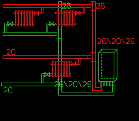

Gera2006 написал : Достаточно. Хотя при такой маленькой площади я бы однотрубку сделал, особенно если настенник кВт на 24 будете ставить.
Жжоте. Последние радиаторы будут гораздо холоднее первых, как это не регулируй. Кроме того, я нигде не увидел теплопотери данного здания...
Denek написал : Дом 8Х8 два этажа. Отапливаемая площадь 120 кв м. У меня вопрос отчасти общий - увеличивая диаметры труб можно ли добиться более комфортных условий
Мое видение отопления - на рисунке Если у Вас не додавливает отопление на 2й этаж, помотрите, может быть проблема в насосе - на какую высоту он может поднимать воду ,на какой мощности он (насос) у Вас работал?
Для развернутого ответа нужно больше информации...

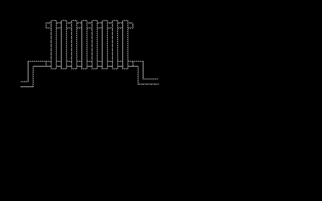

Так это ленинградка

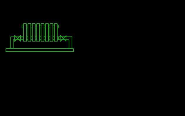

Конечно, я же написал однотрубка!
AlexMax
AlexMax
Регистрация: 08.07.2009
Луганск
Сообщений: 4583
10.07.2009 в 22:05:18
Зло. Очень. :) Открою маленькую тайну - ленинградка, тоже однотрубная система отопления. Для этого есть главное основание - подача и обратка (если их можно так назвать) совмещены в одной трубе, и на следующий радиатор теполноситель поступает частично остывший. Этот момент в некоторой степени решается увеличением сечения основной трубы, повышением скорости циркуляции теплоносителя, более высокой температурой на подаче, тщательным регулированием системы (в том числе установкой термостатич. вентилей), но лично для меня недостатки этой системы перевешивают её достоинства уже с отапливаемой Sот 40 м2

Ага только вход вверху батареи!
