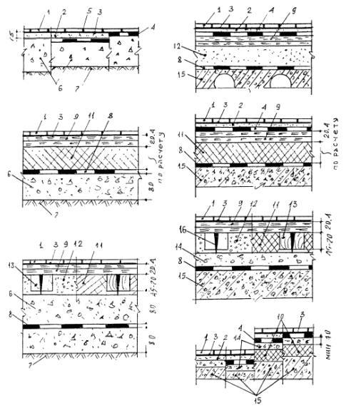

Уж не знаю, что там наговорили мастера уважаемому Ulek, является плитка/затирка гидроизоляцией либо не является. Не далее как вчера, смотрел СНиП "Полы" и к нему есть Пособие по проектированию (найдете сами в инете). Так там все четко/ясно/просто/доступно написано:
  1. ГИДРОИЗОЛЯЦИЯ 4.1. Гидроизоляцию от проникания сточных вод и других жидкостей следует предусматривать только при средней и большой интенсивности воздействия их на пол (см. п. 1.4): воды и нейтральных растворов - в полах на перекрытии, на просадочных и набухающих грунтах основания, а также в полах на пучинистых грунтах основания пола в неотапливаемых помещениях; органических растворителей, минеральных масел и эмульсий из них - только в полах на перекрытии; кислот, щелочей и их растворов, а также веществ животного происхождения - в полах на грунте и на перекрытии.
ПРим. мое: Ванная комната - среднеяя интенсивность воздействия.
А теперь обратимся к ПОЛЫ (РУКОВОДСТВО) ТЕХНИЧЕСКИЕ ТРЕБОВАНИЯ, ПРЕДЪЯВЛЯЕМЫЕ К ПОЛАМ
ПРОЕКТИРОВАНИЕ, УСТРОЙСТВО И ПРАВИЛА ПРИЕМКИ ПОЛОВ
Москва 2001
Рис. 22 (см. вложение). Конструктивные схемы полов с покрытиями из керамических и синтетических плиток
1 - покрытие пола из плиток, 2 - прослойка из цементно-песчаного раствора, 3 - клеевая прослойка, 4 - гидроизоляция, 5 - мастика в швах, 6 - бетонный подстилающий слой, 7 - грунт основания, 8 - слой полиэтиленовой пленки, 9 - сборная стяжка из гипсоволокнистых листов, 10 - теплозвукоизоляция из минплиты, 11 - теплозвукоизоляция из плит пенополистирола, 12 - теплозвукоизоляция из керамзитового песка, 13 - регулируемые лаги, 14 - бетонная стяжка, 15 - перекрытие, 16 - болт-стойка.
Вывод: Нарушая - предупреждайте клиентов, что нарушаете СНиП. Чтоб потом не было таких ситуаций.

Палецкий написал : ..конечно еасть и массово продаются ...Церезит СЕ40 аквастатик, любые простые затирки с добавлением модификаторов от Мапей, Лугатто и др.
На пластиковом мешке с пластификатором (латексом) для затирки Лугато ПРЯМО так и написано: применение оного НЕ избавляет от необходимости делать во влажных помещениях гидроизоляцию.

LevPravov написал : Нарушая - предупреждайте клиентов, что нарушаете СНиП
:) Читая как-то правила приёмки выполненных работ, обратил внимание на то, что соответствие проекту стоит впереди соответствия СНиПам))) другими словами "ты снипов можешь и не знать, но по проекту сдать обязан" ...Если заказчик не хочет делать гидроизоляцию (ну не хочет он её предусматривать в своём проекте!) то снип нарушает не мастер, а заказчик.
...Отсюда вытекает, что мастер, знающий снипы и требующий их исполнения, должен получать ещё и зарплату проектировщика :)

При всём при том самая обычная, самая дешёвая затирка реально держит воду. Другое дело, что дешёвая затирка не обладает свойствами трещиностойкости, которыми должна обладать гидроизоляция. (А может, и обладает - просто этот параметр производитель не контролирует, поскольку он делает затирку, а не гидроизоляцию). ... Немного подождите, и какой - нить МАПЕЙ или КНАУФ замерит некоторые параметры своей сухой смеси (затирки, штукатурки) и объявит, что её можно использовать как обмазочную гидроизоляцию...
