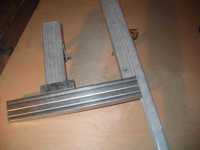

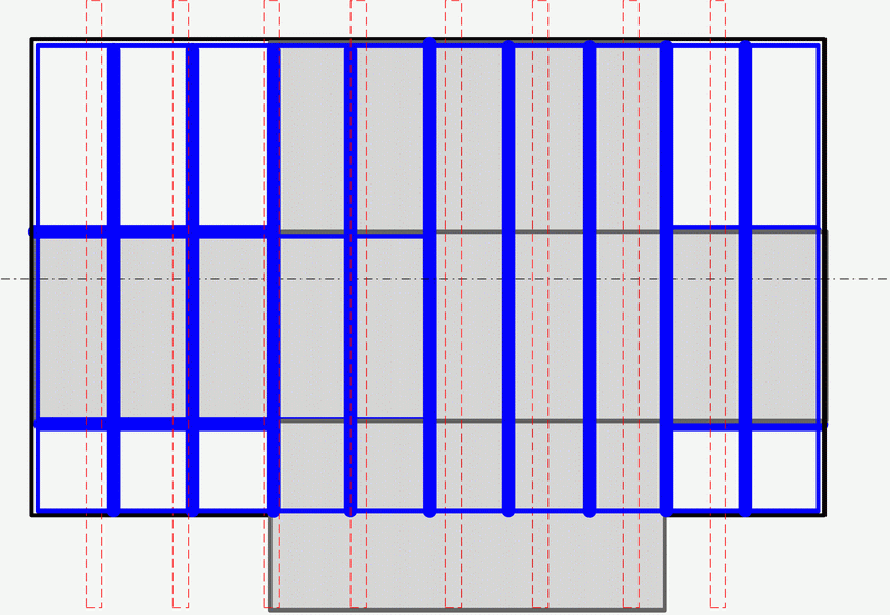

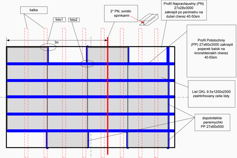

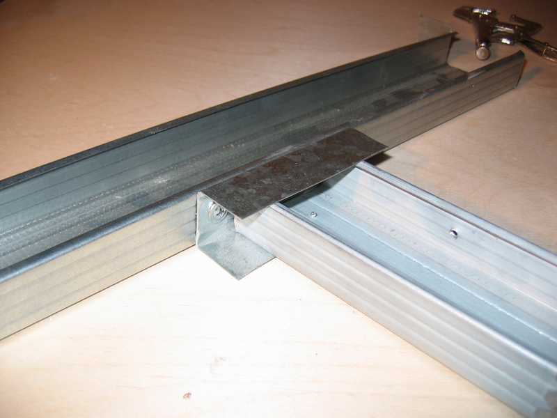

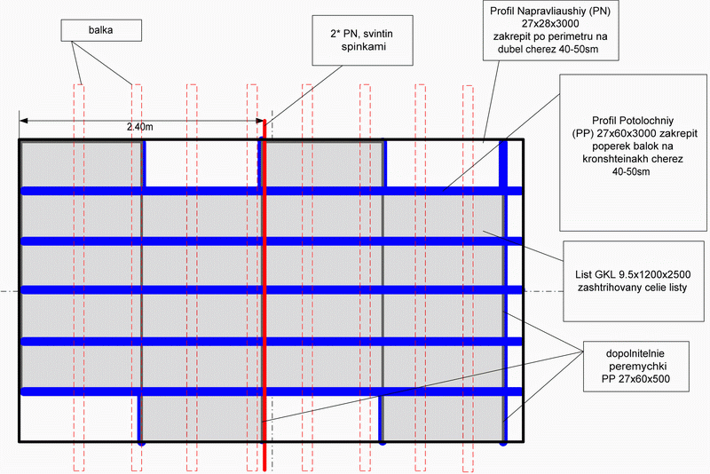

var1_balki_poperek1.GIF профили идут вдоль комнаты, поперек балок, крепить кронштейнами к каждой балке (если они через 40см. к щитам не крепить или крепить к подщитым доскам. возникает необходимость стыковать провили (длина комнаты 5, а профиль 3м) это делаеться с помошью 2-х свинчиных "спинами" ПН, своим концом профиль втыкается в него, а свинченый профиль крепится кронштейном как обычно.

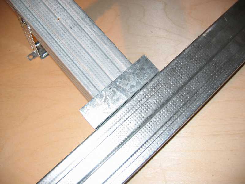

правда этот стык получается не там где надо, поэтому, мне кажется, его логичнее перенести на 60см левее на стык листов ГКЛ (ПП укоротить до 2400мм, второй профиль - 2600. => схема var2_balki_poperek1.GIF перемычки по 50см крепим к ОПН как показано на foto2.
минусы у этой схемы: горотьба с профилями вокруг "красной линии" см рис. листы ложася фигово и остатся щель которую придется зашивать обрезками или тонким и длиным куском, или широкими 1м кусками длиной около 1400 (1200+щель 200мм) при услочии что комната то у вас действительно 3х5, и более менее прямая.
var3_profil_poperek1.GIF вариант 3 мне вообще нравится больше всего, но для его реализации желательно чтобы комната была 3м ровно или меньше. и второе условие - хорошо если профили лягут там же где и балки. +- 5см. если вы соберетеь перешивать весь потолок досками ,вообщем то тогда не важно, если некоторые профили будут крепиться к щитам. у меня так было. я усилил эти места досками, пришурупив их к балкам, а потом уде к этой крепкой доске пришрупливал профиль. это вполне допустимо. потолок то весить будет совсем немного по сравнению со штукатуркой. да и соседние кронштейны, прикрепленные к балкам помогут. плюсы: если комната 3х5, то очень просто поставить ОПН - их длина 3м , их подряд ставите в ПН и прикручиваете к балкам. профиль не толжен вставать "в распор" он должен свободно туда входить.крепить шурупом конец профиля к ПН не надо. листы надо ложить в разбежку швов (чтобы трещины не появлялись во всю длину) и при листе 2500 у нас как раз в центр ложатся 2 листа, и потом в шахматном порядке дошиваем остальное. если комнтата чуть меньше 5м - подрезать лист, если больше - появится щель. замерьте комнату хорошенько чтобы точно все было.
надо правда посчитать по затратам на стоимость материалов (профиль и гкл) с учетом остатков/обрезков и взять тот вариант который вам больше понравится.

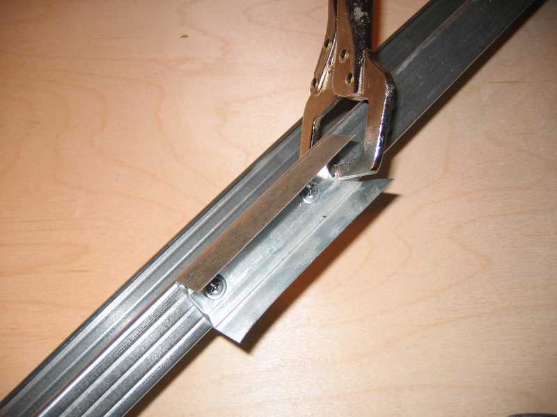

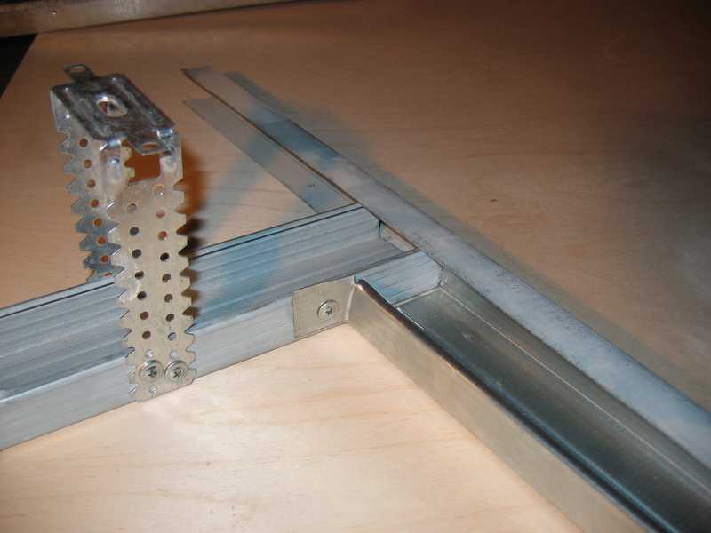

на фотках я постарался вам показать способы крепления, вчера из обрезков собирал наглядные пособия. на foto1 дополнительный профиль нужен для того, чтоды гист ГКЛ крепить к нему а не к ПН, котрый на стене это необходимо чтобы "развязать" стены и потолок. для этих же целей не крепите гист гкл вплотную к стене - если кто то будет ходить по потолку или сезоные деформации дерева - то у вам потолок может пойти трещинами. а в этом случае у вас остается подвижность подвесного потолка и возможность компенсации сезонных деформаций и/или провиса балок перекрытий.

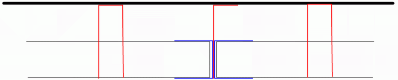

соединения профиля достаточно надежны. во-первых, профиль держится не на соединении, а на кронштейнах. есть несколько способов соединения профилей:
  1. "босяцкий" конец профиля немного разгибается, другой профиль чуть сминается, так чтобы один профиль вошел в другой. дальше свинчиваются шурупами.
  2. "босяцкий, расширенный" с помощью соединительного элемента (продается там же где и профили) соединительный элемент вставляется в профиль (он специально изготовлен так что как раз внутрь входит) к нему - второй обрезок профиля. все свинчивается шурупами.
  3. "реальный" - берете ПН, соединяете их "спинками", по всей длине 3м крепите их шурупами. их лучше до конца не затягивать, потому что туда, между ними надо будет половину кронштейна запихать. и уже там свинтить шурупом через кронштейн намертво. а в ПН уже вкладывать ПП, он на ней своим краем будет лежать. это и есть "красная линия" о которой я писал выше.
    на рис. красное - кронштейны. синее - профиль ПН, свинченый "спинками", и ПП.
    ну и все вам бы посоветовал делать такой стык на уровне 2400 от края (2 листа гкл по 1200) так тчобы скык листов оказался на ПН.

не думаю что с теми подвесами сильно проще. с этими, что на фото - 2 шурупа в потолок, 2 шурупа в профиль и все. при их цене 4р штука (а если брать 100шт и больше то и по 3-3.50 могут отдать на рынке) других кронштейнов нафиг не надо. те кронштейны удобнее в том случае если потолок опускается на 40 и более см. хотя и там, их часто заменяют обрезками профиля.
15 - это максимальное расстояние. вам ничего не мешает крепить профиль на уровне 3-5см от потолка (реально меньше не получится, потому что работать будет неудобно). а оставщийся кусок кронштейна обрезать или загнуть. я обрезал, потому что эти обрезки тоже нашли применение)
