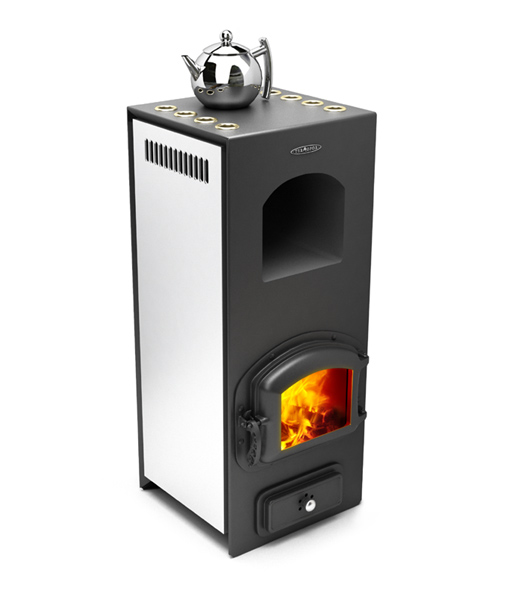

Ни как не могу выбрать что купить: печь медленного горения или печь-камин для отопления садового домика 50м3. Про печи Бутакова написано много : и плюсы и минусы. Хочется побольше узнать про камины, не коптится ли стекло , не лопается ли оно, и как работает режим медленного горения? Смотрел камины Яуза (Термофор), Бавария (Екокамин) и еще какие-то. Расскажите кто-что слышал, видел, пользовал. Еще видел рисунок колпаковой печи Герма (Термофор) - у кого-нибуть есть ? Или все отапливаются Бутаковыми и Бренеранами?
Металлическая?
Регистрация: 30.11.2008 Нижний Новгород Сообщений: 182
Похоже да.
Регистрация: 09.01.2007 Санкт-Петербург Сообщений: 632
У меня три сезона печь-камин Волга ф." Мета". Очень быстро нагревает помещение, красиво смотрится. Стекла не полопались. И не должны, если сам чем не стукнешь. Монтаж простой . Из минусов : нет режима длительного горения . Горение мах 4 часа, потом остывает всего за пару часов. Поскольку идет обогрев восновном гостинной , то в спальнях всё равно ночью обогреваем Эл. нагревателями с термостатами. Основная функция камина - красота , когда вечером винцо перед ним сидишь пьешь и быстрый прогрев дома , после долгого перерыва без заездов.
Регистрация: 30.09.2007 Ульяновск Сообщений: 1924
Сходил по Вашей ссылке- туфта ИМХО. Колпаковая печь должна дыстро выгореть с большим КПД и долго держать тепло те должна быть огромная масса( кирпич нужен). газогенераторная должна тлеть чуть ли не сутками. Эта печь- обычная буржуйка по сути, допускаю, хорошая буржуйка.
