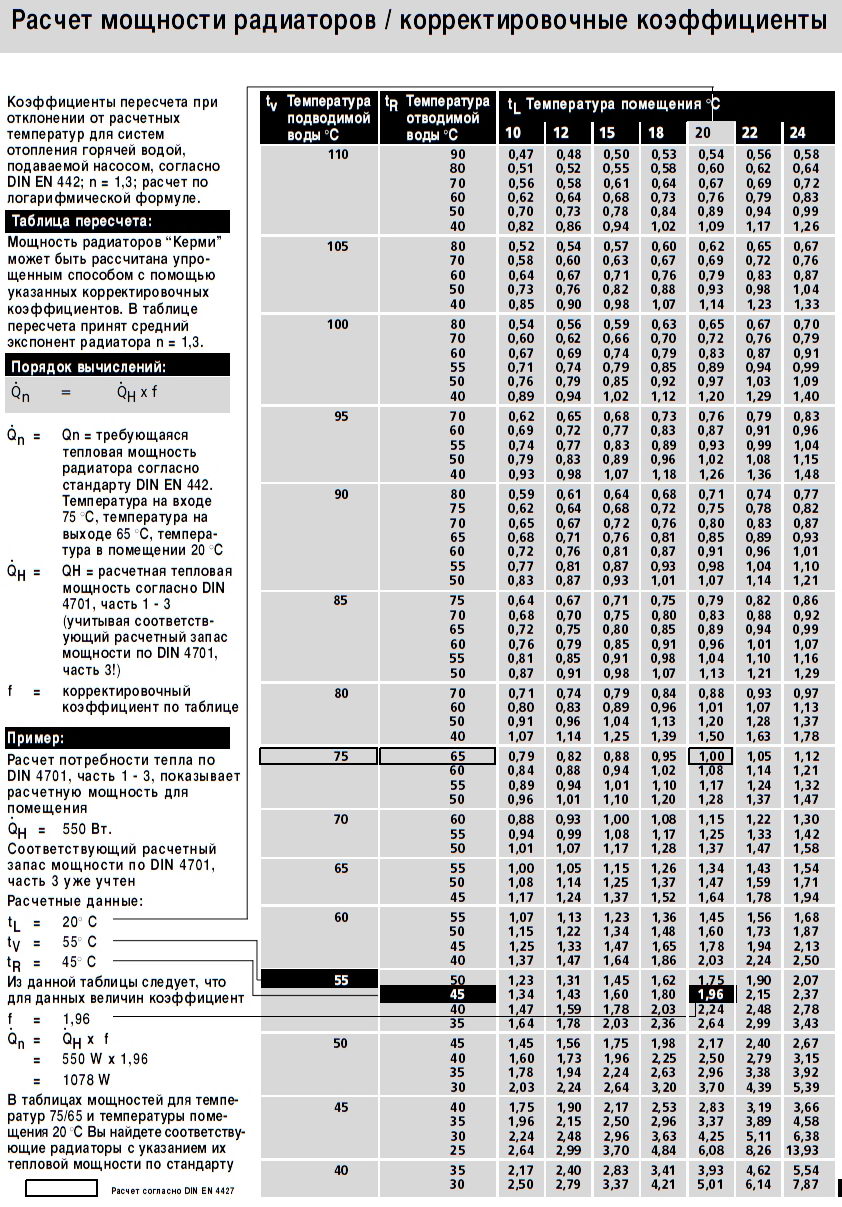

Mrak25 написал : Моя цель - добиться того, чтобы при -30 на улице в комнате было хотя бы +21.
Этого нужно было добиваться не кручением кольца, которое сейчас в положении N, а выбором панельного радиатора бОльшей, чем сейчас мощности. И мощность нужно было высчитывать по специальным формулам, а не из паспорта брать. Если мощность взяли из паспорта - в том и ошиблись. Реально отдаваемая мощность может быть вдвое меньше. Если бы Вы купили радиатор вдвое большей мощности, чем нужно, он как раз и был бы горячий только сверху. ПОтому, что проток через него ограничивал бы термоэлемент (термоголовка) установленный на термовентиле.

Вот пример моего проекта с гидравлическим рассчетом. На схеме, правее термостатических вентилей на радиаторах (верхний правый угол радиатора на схеме), цифры от 1 до N, как раз означают, в какое положение должны устанавливаться эти кольца. Чтобы вся система работала правильно. И заранее в проекте просчитыватся сколько какой темпереатуры в градусах теплоноситель поступает в каждый конкретный радиатор, на сколько градусов остывает, какой температуры вытекает, и сколько литров в час теплоносителя через каждый радиатор должно протекать, чтобы доставить в радиатор именно нужное и именно для этого радиатора количество тепла.
Если же систему уже разбалансировали "крутя эти кольца", то радиаторы уже не смогут правильно работать.

Порядок величины протока легко прикидывается по перепаду температур подача-обратка на радиаторе. Если радиаторы одинаковые или легко сопоставимые. Теплоёмкость воды известна, теплоотдача при данной средней Т радиатора - тоже... Но в общем, всё так, как Вы и говорите: если горячий только верх, а низ радиатора почти комнатной температуры - недостаточный проток. Либо потому, что постарался регулятор (термоголовку снять можно для проверки), либо по причине падения перепада давлений из-за крыс, поставивших шаровые краны и/или скрутивших настроечные кольца термоклапанов, а то и поставивших в двухтрубку клапана для однотрубки... не говоря уж о более вандальных способах типа установки насосов...

psnsergey написал : Порядок величины протока легко прикидывается по перепаду температур подача-обратка на радиаторе.
Ну не очень легко, в программе могу высчитать проток, если у меня в базе данных есть такой отопительный прибор. И если его тип точно известен.
И если Mrak25 возьмет цифровой мультиметр, измерит температуру хотя бы на подводке (100 мм от радиатора) и напишет сюда с указанием точного типоразмера радиатора, то смогу сказать какой массовый расход сейчас через отопительный прибор имеется. Еще нужно знать для этого и усредненную температуру помещения, т.е не только окружающий радиатор воздух (снизу) но и среднеарифметическое между температурами поверхностей стен, пола и потолков. А для этого уже пирометр потребуется.
