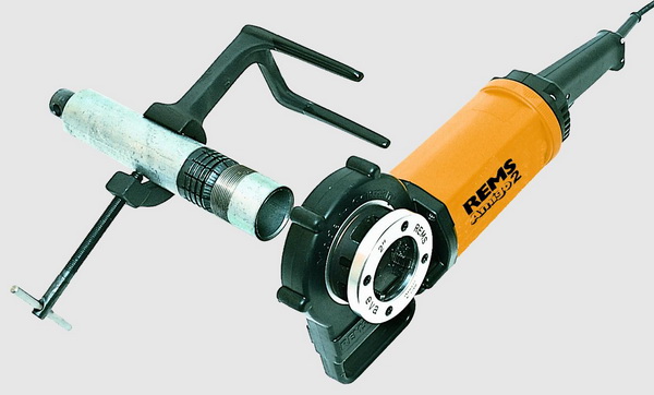

REMS Ниппельспанер – Сделайте ниппель (бочонок) сами. Любой длины. Везде.

vento2 написал : REMS Ниппельспанер – Сделайте ниппель (бочонок) сами. Любой длины. Везде.
Хорошая вещь. За неимением подойдёт сгон подлиннее в сборе. Заготовка вкручивается в муфту до упора со сгоном, муфта контрится. При нарезке заготовка сделает до четверти оборота, некритично. Расконтриваем, далее разбираем "от руки".

NNN написал : далее разбираем "от руки".
то есть - отпиливаем длинную резьбу на сгоне?
неплохая идея - купить готовый высококачественный сгон, такой уже трудно испортить несоосной нарезкой
