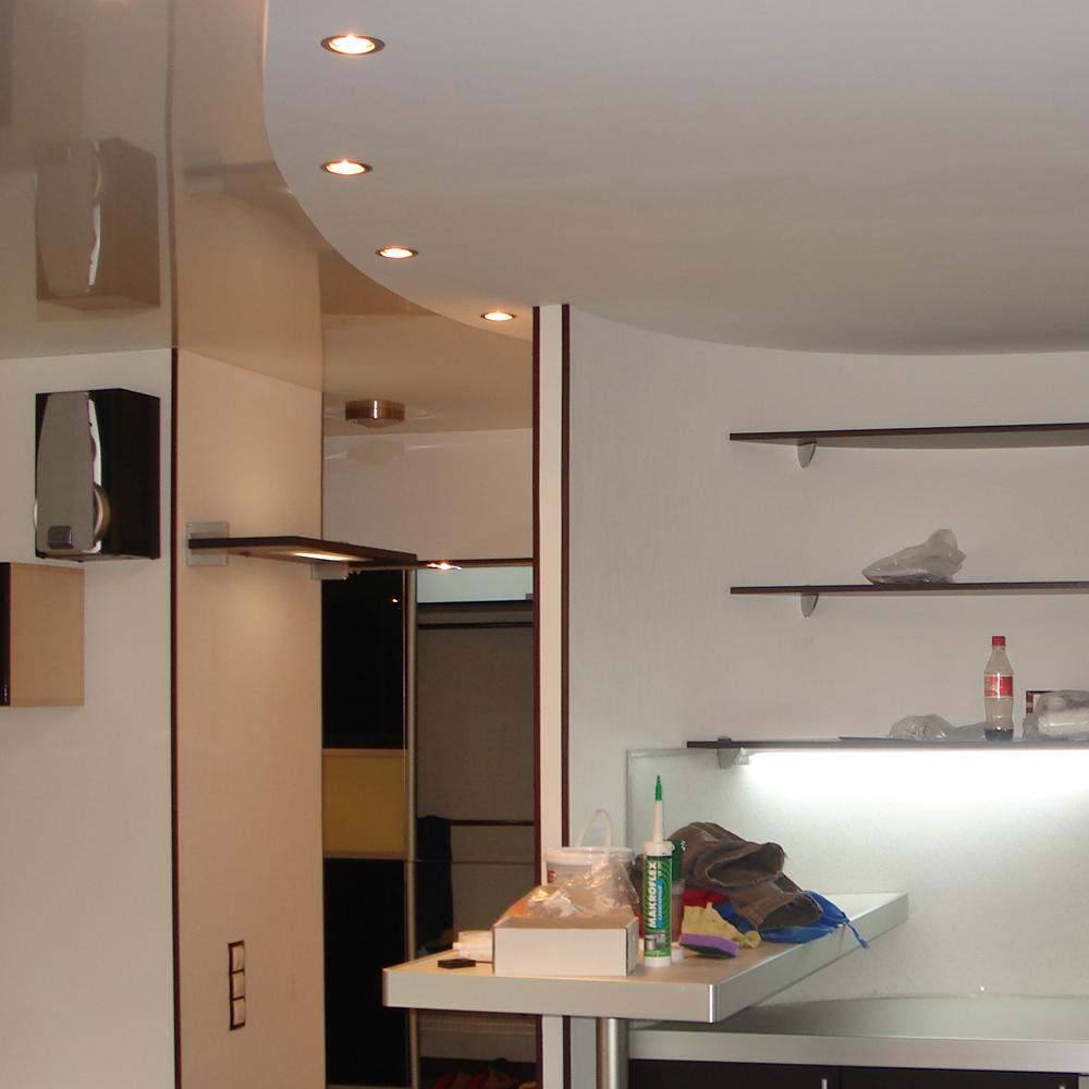

26.02.2009 в 23:29:17
2Янн если круто то углы в стык
Грэй
Грэй
Регистрация: 04.01.2008
Сообщений: 21451
27.02.2009 в 06:27:42
отделкин написал : теперь мне это кажется лучше любого угла(пластик ,металл)
почему?
отделкин
отделкин
Регистрация: 02.03.2008
Петрозаводск
Сообщений: 2680
27.02.2009 в 10:27:35

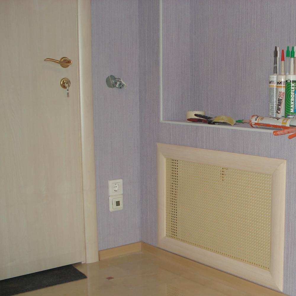

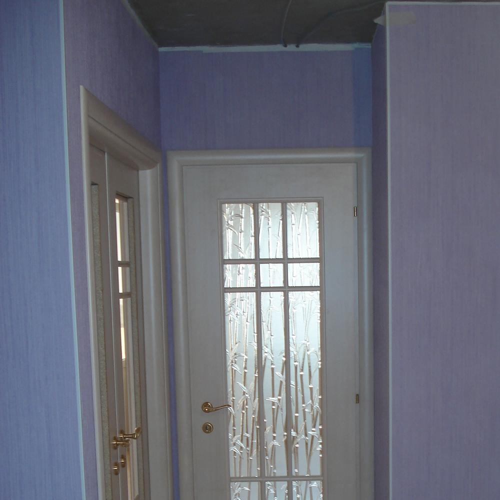

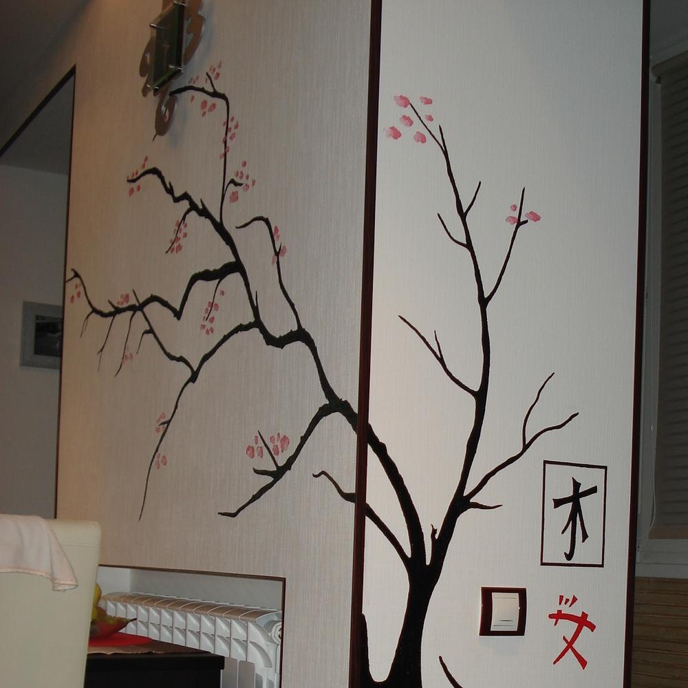

2Грэйочень трудно подобрать угол к обоям иногда он смотрится инородно что портит всю вот картину особенно при хорошем ремонте хотя с другой стороны упрощяет задачу в разы бывает людям сделаешь при не сильном ремонте супер угол а они его даже не заметят а иногда углы необходимы как декоры и подчеркивание линий вот например

Тоша74 написал : стыки расходятся, не сразу, а где-то через 2-3 месяца,
вы знаете, был очень похожий случай, а причина была вот в чем: на период поклейки отопление ещё не было включено и влажность в помещении была 85% (почему начали клеить при такой влажности лучше не спрашивайте - грустно вспоминать). Через 1,5 месяца отопление включили, влажность опустилась до 45% и обои разошлись. Если у вас не было таких скачков, то причину вам отлично объяснил Янн в #10. А вот углы мы делаем по-старинке - на 2 см заворачиваешь за угол, в идеале следующий лист клеишь завтра, если нельзя - чуть "стягиваешь"стык. А углы пластиковыми уголками закрываем очень часто. На снимках у Отделкина только на первом ,наверное, "дизайн такой", а остальные углы - в местах интенсивного движения, очень правильно их закрывать уголком, просто оклеенные очень быстро теряют вид - пачкаются и мохрятся.
