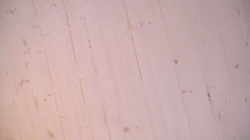

спец. жидкость на нитро основе «Oli Lacke GmbH» например (некоторые халтурят НЦ). Сохнет 20-30 минут. Можете прошпатлевать заранее сами.

02.03.2009 в 21:00:06

02.03.2009 в 21:03:56
третий этап
