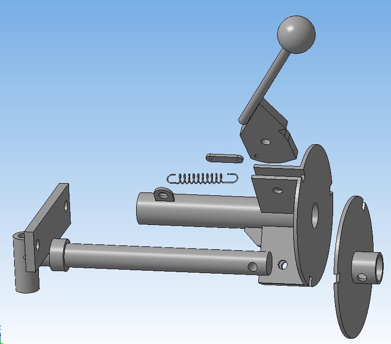

Shihan написал : Конечно показывай! За всегда рад посмотреть. За одно и обсудим.
За основу взята моторсичевская. Там фиксатор, (на сколько смог разглядеть по кино) отдельный. Решил объединить функции рычага и фиксатора. Рычаг вперед и поворот. Ну смотрите, может кому сгодится.

AlNik54 написал : За основу взята моторсичевская. Там фиксатор, (на сколько смог разглядеть по кино) отдельный. Решил объединить функции рычага и фиксатора. Рычаг вперед и поворот. Ну смотрите, может кому сгодится.
В тяжелых давал эскиз поворотного устройства МСовской приспособы. Чертеж так и не сделал.

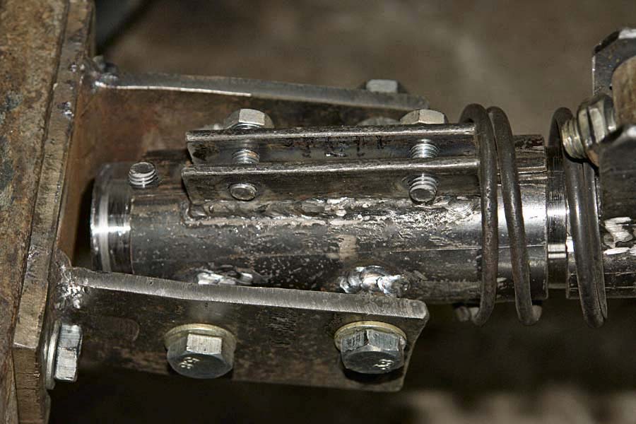

Тут вопросов нет, всё понятно и просто. Один недостаток - отсутствует регулировка крайних положений поворота. Но она нужна только в универсальных поворотных, а здесь по месту прорезь в диске один раз сделать и всё. Но Вам лучше сделать по схеме, где инструмент не на самом поворотном размещён. Тогда проще её, как вставку, в уже готовую конструкцию использовать.
Сам поворотное на 90 и 180 град. по такому принципу делаю, но мне проще: у меня трубы и хомуты - на одной трубе установил фиксатор (болт М8), на другой сделал прорезь по торцу и подпружинил это дело. Хомут должен стягиваться не болтами, а эксцентриком с рычагом нужной формы (для быстроты и удобства). См., пример, фото без эксцентрика. Дальше на продольной трубе можно несколько инструментов, с своими регулировками, установить.
