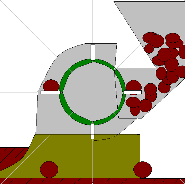

Вот мой рисунок только без приводного колеса.

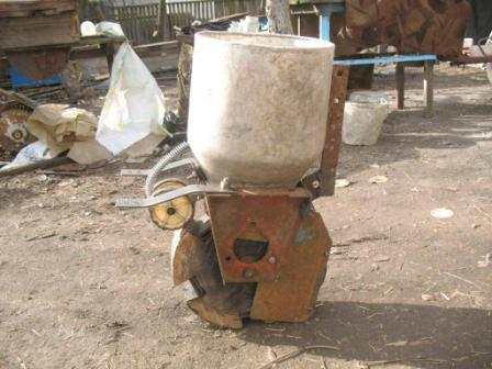

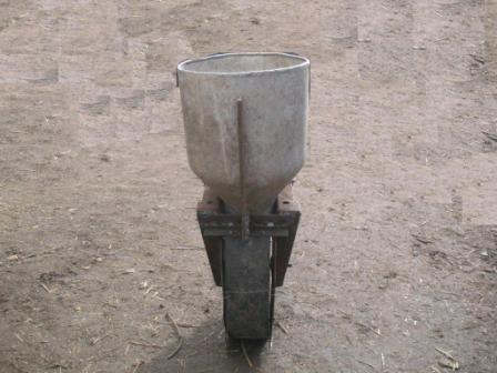

06.04.2010 в 17:13:25
AlNik54 написал : Желаю успеха. Интересно глянуть на практическое воплощение.
Сделать то сделал, а вот практические испытания показали что эта модель неработающая. Не попадает картошка в ячейки, если попадает - клинит, хоть нож и обрезает. Пробовал и две камеры и ворошилку результат тот же. Если бы как то подавать картошку по одной на колесо, плучилась бы равномерная укладка - вот один позитив данной конструкции.Фотки как только сбросят - покажу. Но отрицательный результат тоже результат!

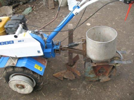

Вот помещаю фотки своего агрегата, сделанного с учётом инфы обсуждения темы на форуме

08.04.2010 в 10:12:32
пчеловод написал : Вот помещаю фотки своего агрегата, сделанного с учётом инфы обсуждения темы на форуме
Учтено конечно не все о чем говорилось. А что за маленькие колесики сзади. Фотку бункера сверху желательно

=DENIS= написал : Вот мой рисунок только без приводного колеса.
Это точно.
Нужно делать колесо как показал =DENIS= .
=DENIS= написал :
145
Принудительный захват картошки. Добавить приводное колесо к его схеме,через Цепь от велосипеда и ... о, нужно попробовать, а вдруг получится. Взять уже готовое высаживальное колесо и вместо ямок закрепить черпачки(уже есть шаг высадки, черпачки показал AlNik54), а на выходе с бункера своего рода трубу П-образную из жести и почти до земли по которой бы проходил черпачок с картошкой... Нужно попробовать... В принципе =DENIS= все нарисовал.
