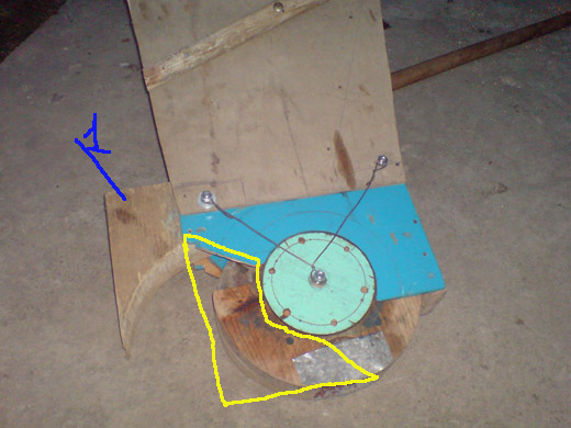

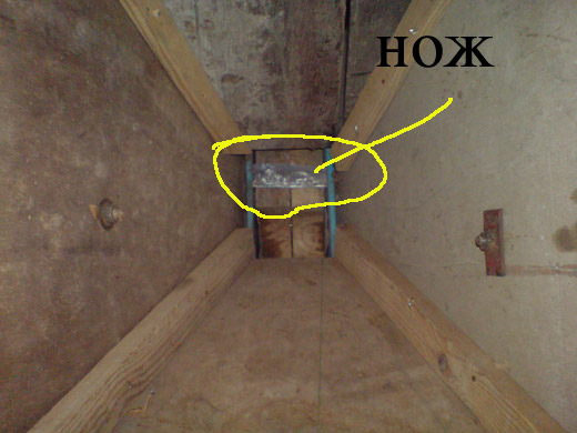

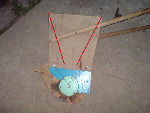

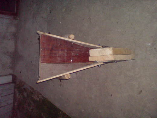

Привет всем, вчера садил картошку и мой агрегат (ручной и весь из дерева) меня разочаровал (он по принципу что предлогал AlNik54) и пришлось 15 соток постаринке розбрасьівать, вещь неизприятньіх, особенно сегодня после вчерашних наклонений. На днях сделаю фотки и покажу, я не думал, что таким кто то интересуется (в смьісле "простьім" на первьій взгяд).
Одна из проблем -
umnyi написал : возможно забивание отверстий на колесе комками земли....
Вторая - если маленькая картошка в лунку попадает по 2-3 шт. затискиваются, и не вьіпадают (нужно, наверное, иметь средних размеров посадочньій материал, что с моей бабушкой не реально(что больше гороха(ну несовсем горох) - значит можно сажать:) ), если большая, то я установил нож, которьій срезает лишнее. И третья - картошка в бункере сваливается друг на друга и не всегда хочет падать в лунку колеса (наверное нужен какой то ворошитель). Прошел я сним около 20 метров и ....

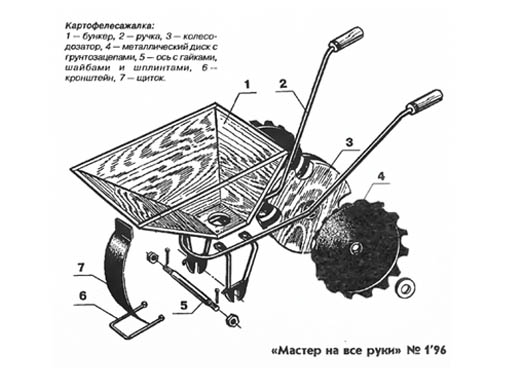

Gabla написал : не подозревал, что такой агрегат обсуждают.
Выложите пожалуйста фотки Вашего аппарата. Будем анализировать. Я в общем выложил идею из предоставленной литературы. На этом принципе вижу по крайней мере три конструкции.

Gabla написал : Вторая - если маленькая картошка в лунку попадает по 2-3 шт. затискиваются, и не вьіпадают
ну это минус данного апарата, картошка должна быть калибра как рабочий орган:)
Gabla написал : Одна из проблем -
Цитата:Сообщение от umnyi возможно забивание отверстий на колесе комками земли....
как в воду глядел:)
Короче сажалки с ручным вбросом клубня пока чувствую самые надежные.... Как на ролике с культиватором днепр:)

29.04.2009 в 12:19:18

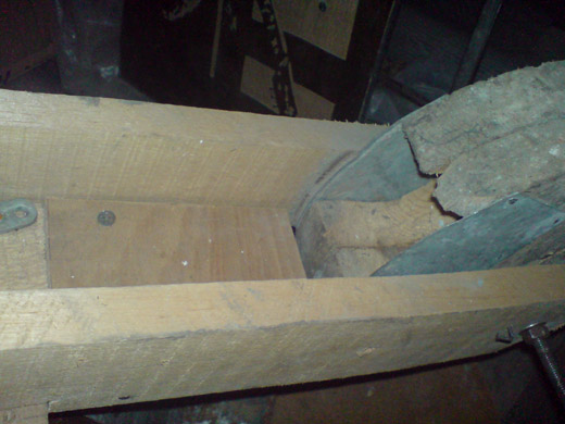

Вьікладьіваю фото своего агрегата (краснаялиния єто контур бункера ). Колесо мне подарил деревьяньіх дел мастер, вместе с синей фанерой(держателем колеса) картинка 4, когда я готовое ему показал то он решил, что доконца ненадо того держателя и обрезал (показано желтьім, пришлось проволкой закрепить чтоб невьілетало колеса), но добавил свободно качающуюся переднюю стенку (чтобьі картоха не клинила). Насчет забивания землей ямок колес - наверное, что земля сухая (дождя давно небьіло), и после культевации она полностью не разсьіпается остается комками. Вот они и набиваются. Наверное надо бьіло делать, как деревьяньіх дел мастер, (три доски, колесо вот и сажалка). Когодато сфоткал, а опробьівать мне не пришлося, по его словам работало так как комуто одолжил и неотдали. Для посадки картошки окучник снимал (єтот агрегат и сажал, и окучивал).
