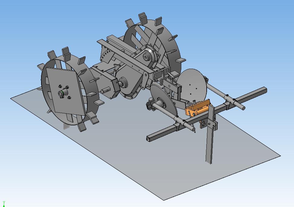

Пока от автоматики решил отказаться. Хочу максимально использовать имеющееся навесное. Время на доработку один-два выходных до посадки. Цветом выделены вновь изготавливаемые узлы. Ушастый окучник условно показан сошником.

AlNik54 написал : Цветом выделены вновь изготавливаемые узлы.

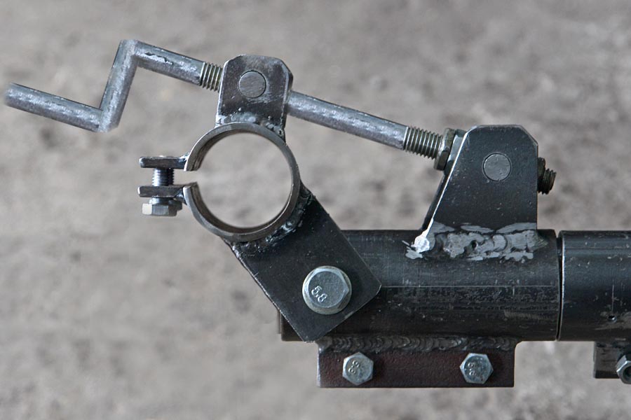

Поворотное устройство поперечки рамы с фиксацией в крайних положениях, угол поворота примерно 90 град., ИМХО. А какой угол поворота может делать стандартное винтовое устройство? Если близко 90 град., то заменить его фиксирующим устройством в двух крайних положениях (к примеру - резьба только на краях винта) . См. пример фото. Главное в Вашем варианте чтобы места для дисков хватило, рама мешать не будет? И при работе дисками чтобы ушастый ногам не мешал.

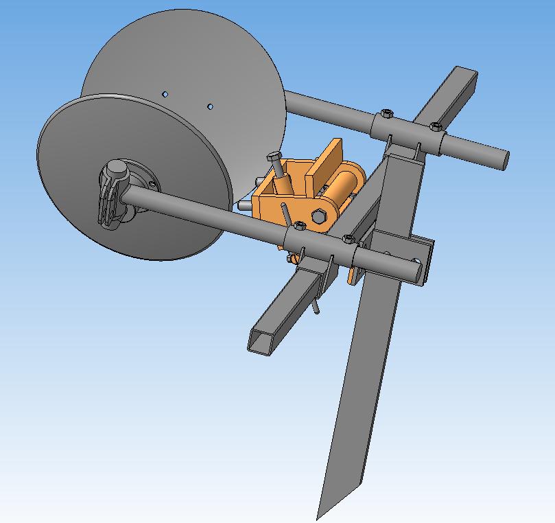

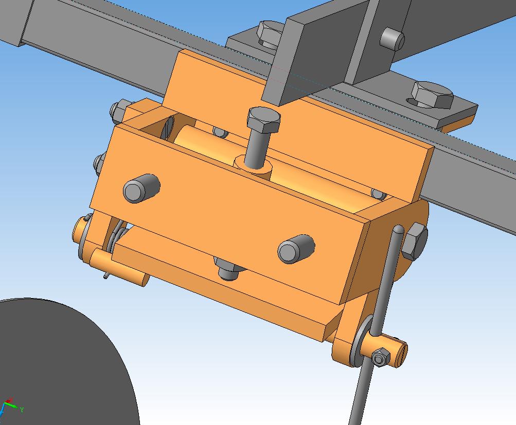

Yura2704 написал : Поворотное устройство поперечки рамы с фиксацией в крайних положениях, угол поворота примерно 90 град., ИМХО.
Система предусматривает две независимые регулировки угла наклона. Для дисков на основной сцепке, для окучника на поворотке. Пределы регулировки окучника относительно дисков 90+30 град. Что дает возможность установки окучника вертикально при наклоненных дисках. По умолчанию так настроено, диапазон изменения +-15 град, что более чем достаточно. Фиксация окучника в рабочем положении автоматическая с заранее выставленным углом, что исключает подстройку во время работы (сохнет земля быстро) См. картинку. Если интересуют подробности, покажу более развернуто.
Yura2704 написал : А какой угол поворота может делать стандартное винтовое устройство? Если близко 90 град., то заменить его фиксирующим устройством в двух крайних положениях (к примеру - резьба только на краях винта) . См. пример фото.
Это я честно говоря не понял.
Yura2704 написал : Главное в Вашем варианте чтобы места для дисков хватило, рама мешать не будет?
В данном варианте диски на 260. Не мешает. Прикидывал свои настоящие диски на 450. То же места хватает.
Yura2704 написал : И при работе дисками чтобы ушастый ногам не мешал.
Что есть то есть. Ноги в сапогах и пошире. Кроме того, при настоящем окучивании (с дисками на 450) можно ставить вместо сошника транспортные колеса и с комфортом переезжать.

AlNik54 написал : Это я честно говоря не понял
А здесь с минимальными переделками уже существующего, а потом постоянно мучиться при работе (чтобы не крутить винтом все 90град. часть резьбы винта срезана).

Yura2704 написал : Вы выбрали вариант: один раз сделать сложнее, а потом с комфортом пользоваться, ИМХО.
Ну да, это мое кредо. Но там сложного ничего нет. Даже при своих скромных возможностях надеюсь сделать за одни выходные. Делать могу только на даче и до посадки надо успеть. Токарных работ нет. Пока есть время буду вылизывать, может что удастся еще упростить.
Yura2704 написал : А здесь с минимальными переделками уже существующего, а потом постояно мучиться при работе (чтобы не крутить винтом все 90град. часть резьбы винта срезана).
Понятно. Не хорошо только, что на каждый проход надо настраивать. Один оборот винта туда-сюда и условия работы резко меняются. Надо будет как то замечать положение винта.

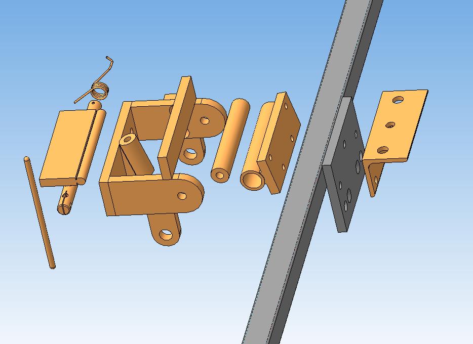

Показываю в разобранном виде. Если кто подскажет как упростить, приму с благодарностью.

AlNik54 Я два дня смотрю и не могу въехать..... Видимо нужна регулировка наклона по вертикальной оси..? Почему не применить классическую схему с длинным винтом, как на нормальных плугах и окучниках мотоблочных
