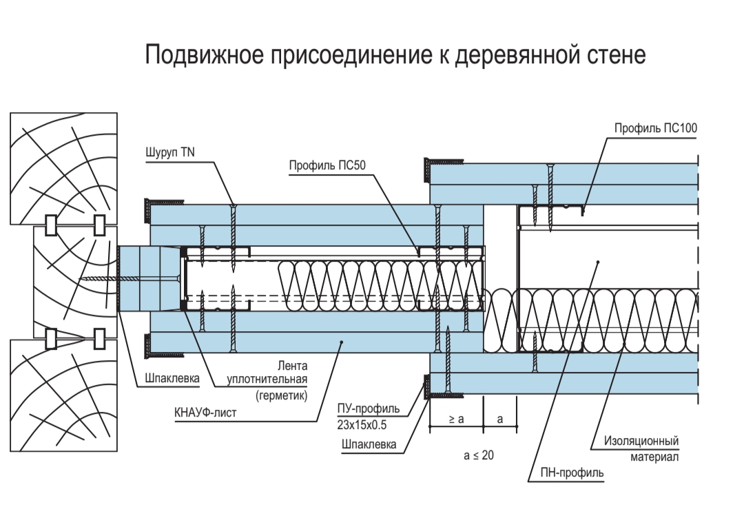

Скользящих соединений в конструкции нет,
Там красным кружочком - ПС скользит в ПП. Впрочем этот скриншот больше для Дмитрия, чем для вас.

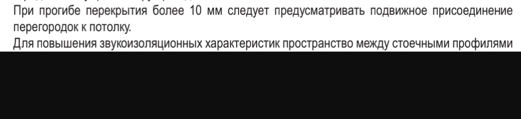

Для тех кто способен читать и понимать прочитанное: Screenshot_20260117-170838Для, Дмитрия, не для вас.

MADONNA, Если не должно быть подвижности конструкции , зачем тогда придумали виброподвесы ?

Игорь А. написал 17.01.2026 в 17:06

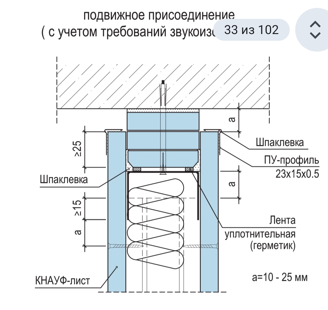

Вы ее еще спросите, зачем вот так делать:
Screenshot_20260117-172701
Или вот так:
Screenshot_20260117-173121 Предполагаю ответ будет примерно такой:
MADONNA написал 17.01.2026 в 16:12
скользящее соединение между конструкцией здания и конструкции перегородки, причем последняя из области фантазий Кнауфа.
Ну если "итальяны-джамшуты" так не делают, а делают как им проще - значит у Кнауф одни фантазии и вообще:
MADONNA написал 17.01.2026 в 15:22
ересь применяется, прямо в офисах Кнауфа, не иначе.
На миллионе квадратных метров никогда такого не встречала
Если че, это примерно 333 км трехметровой перегородки.... на заклепках, вестимо, никак иначе)
А еще она всегда экономит заказчику деньги, потому что заклепка дешевле соединения просекателем - это даже школьник должен понимать. Про время как то и говорить даже неудобно)
Все подвесы расположены ВНЕ конструкции гипсокартона. Сам элемент каркас+гипсокартон (потолок, перегородка, декор) представляют собой цельную деталь. Это может быть несколько деталей - подвижных относительно друг друга, но принцип целостности конструкции сохраняется. Весь бред который тут генерирует БВ - от необразованности и неопытности. Внутри конструкции (под листом ГКЛ ГВЛ) нет и не может быть никаких подвижных соединений, за которые топит наш диванный эксперд.
