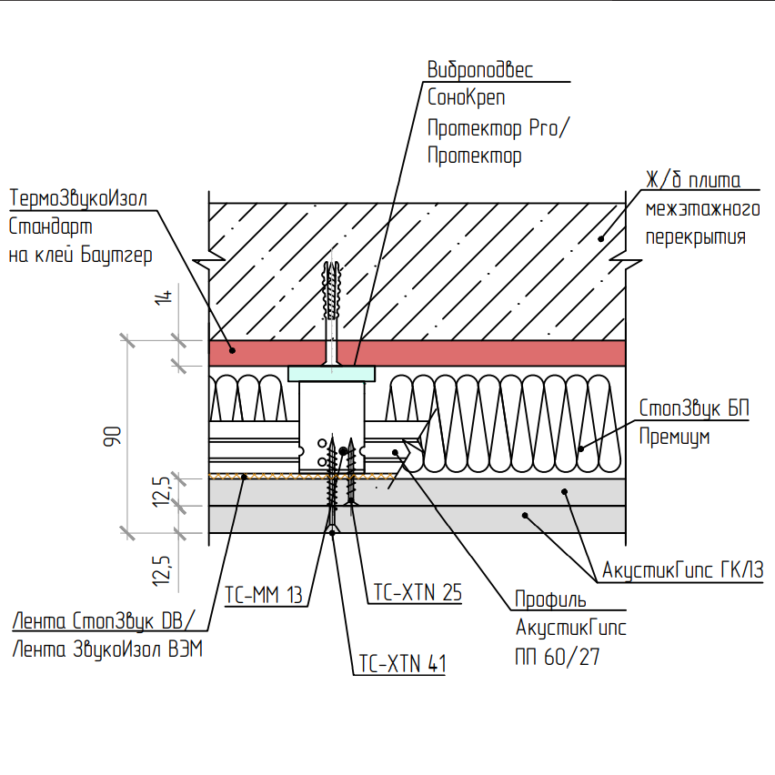

Вы наверное немного не в теме звуко-виброизоляции помещений , вот как раз виброподвесы - демпферы ( Демпфер — это устройство для гашения или предотвращения вредных колебаний ) и есть первая подвижная часть конструкции обрешетки , также второй уровень обрешетки который крепится к первому с помощью соединителя двухуровневого на защелках ( т.е. не жестко ) , привожу его на фото ниже . Также сама конструкция не крепится жестко к стенам , а с зазором ( демпфируется вибролентой ) дабы добиться развязки потолка со стенами , конструкция получается плавающей . Может как то не корректно объяснил но думаю смысл вы уловили , для лучшего понятия на эту тему есть множество информации , прогуглите .1

Отличный пример - но я попрошу тебя немного уделить мне внимания и привести ссылку на любую научную статью на эту тему. Не рекламу, не шаманские писульки полуграмотных монтажников - а реально исследование акустиков, с расчетами, формулами и замерами. Но наша дискуссия вроде немного о другом - о ручном инструменте и целесообразности применения просекателя. Я готова признать уместность просекателя для временной фиксации в процессе сборки. выставил - рихтанул и зафиксировал, а потом основной крепеж. Но сейчас, согласно данным разведки БВ, крепить меж собой профиля вообще лишнее (и тут я с ним согласна - ибо стены из гипсокартона следует запретить, а уже возведенные - сжечь). Что касается потолков и дизайнерских конструкций - тут линейные каркасы не совсем уместны, основные трудозатраты приходятся не на рутинные крепления. И если человек появится на серьезном объекте с просекателем - его следует высечь розгами и выгнать на мороз.

MADONNA, Самой лень ? Или дела на кухне не дают ? Вот как то так кратко выглядит схема .1Для начала ваших поисков , так сказать на затравку ссылка : шумка , а дальше сами продолжите поиск .

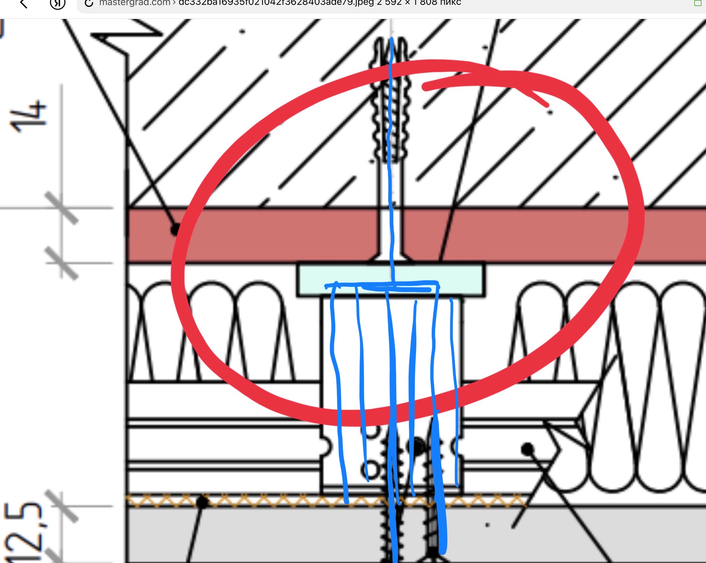

Наверное ты не понял. Мне абсолютно не интересны продукты маркетинга и прочей околостроительной чуши. Я попросила тебя привести пример статьи или разбор (анализ) акустики (стен ГКЛ) - научный аспект проблемы, а ты мне рекламные постеры показываешь. Но даже по приведенному тобой чертежу есть вопросыIMG_3277в обведенной зоне за счет чего осуществляется акустическая развязка между плоскостью плиты и потолка? Синим я обозначила линию растяжения - мост передачи звуковых колебаний. IMG_3278
