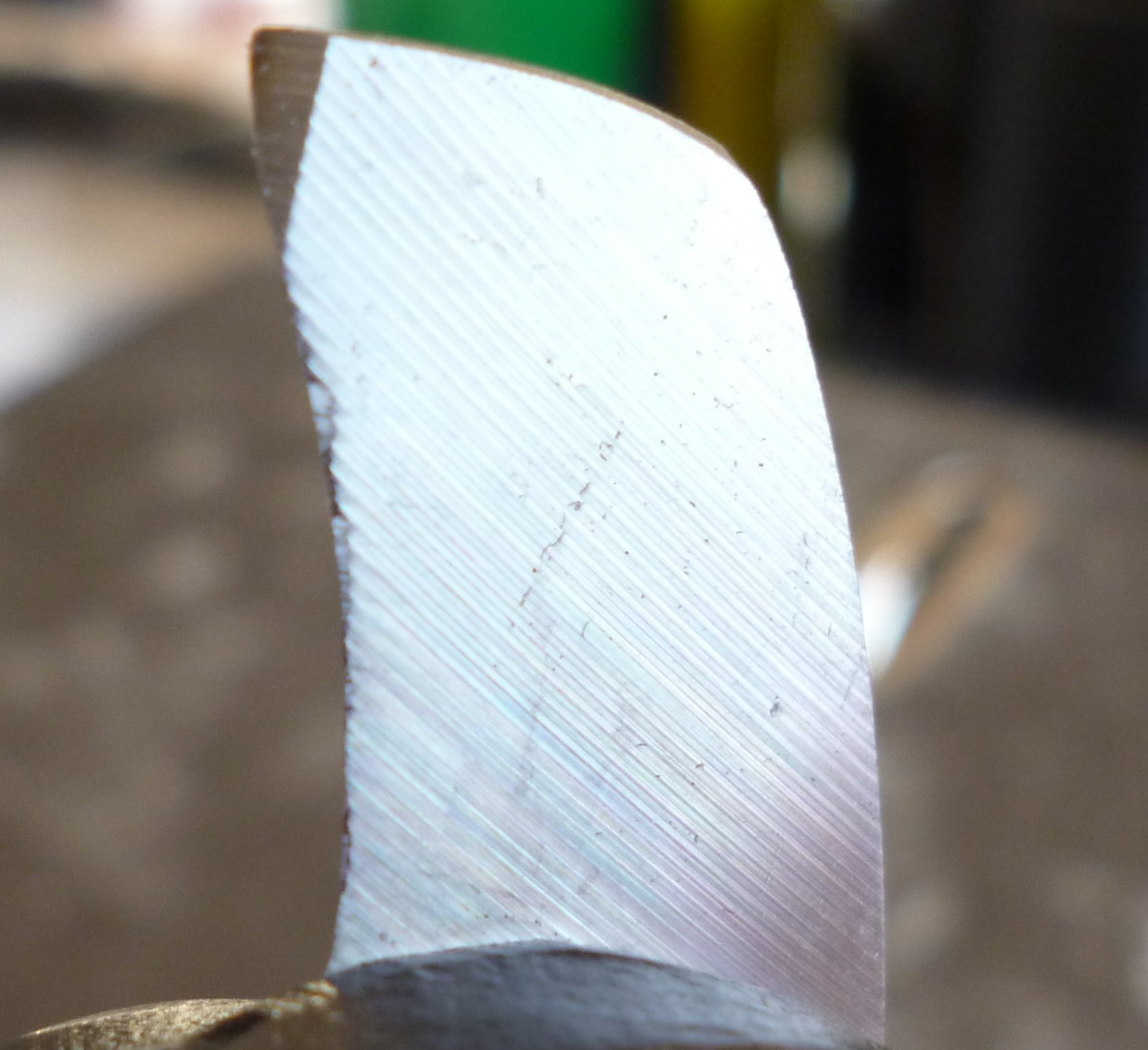

Макро к сожалению нет, задиры у острия (режущей кромки) видно на фото №1,2. И это от первых 10 использований

egorvista написал: адиры у острия (режущей кромки) видно на фото №1,2.
  • на сколько я увидел, там не задиры, а небольшие сколы (хотя, конечно, Вам видней - фото не очень) - Вы им точно только медь резали?

09.02.2017 в 11:17:19
Alarm, точно не сколы, скорее как бы завальцовка или сминание режущей кромки. И именно на одной режущей кромке, вторая кромка не имеет таких следов. Сам кончик этой режущей кромки (на фото видно) с нуля был как сточен - не знаю - может на заводе-изготовителе сделано чтобы при схождении режущих кромок они друг в друга не сошлись. И повторюсь: 1) ШГИ новый на момент резов 2) резал ВВГ 3*2,5 Кольчугинский ГОСТ (надо было Подольский попробовать - может он помягче :) 3) резов около 10 шт (испытывал на качество и легкость-это мой первый кабелерез) найду макро - сделаю -выложу ещё раз Еще вопрос: данная модель расчитана на сечение ВВГ 3х6 - или не стоит испытывать судьбу?

egorvista написал: данная модель расчитана на сечение ВВГ 3х6 - или не стоит испытывать судьбу?
3х6 тоже считается многожильным и если судить по заявленным характеристикам, то это в пределах нормы.

maestro@, Многопроводный следует читать как многопроволочный , иначе и впрям взбредет малышами 50 квадрат - пытаться. 3х6,0 моножилу ими можно , но пару раз в день.

Вот с макро что получилось (PANACONIC DMC-FS16):
два фото что с датой съёмки - это вторая не пострадавшая половина кабелерезов, последние два фото - МАКРО с цифровым зумом Скажите владельцы данного ШГИ - у Вас наблюдается такая картина или это частный случай (попросту лажает Книпекс) штрихкод 4003773069812 - может с партией не повезло или "Сделано в Германии" - фэйк. Посмотрим далее как себя покажут, не выбрасывать же.

egorvista, позвонить, написать в представительство и уточнить, что же всё-таки резать ими).

Alarm написал:
Alarm, Да, только медь, ведь согласитесь - надо быть полным ебл@ном, чтобы данной моделью ШГИ (стоимостью 50 евро) кусать АС-35 :killyourselfbywall:

Медь жесткая, где-то про это есть, предназначены они для мягкой меди

для резания медного и алюминиевого кабеля, одно- и многожильного не предназначены для резки стальной проволоки и холоднотянутых медных проводов
