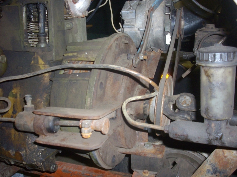

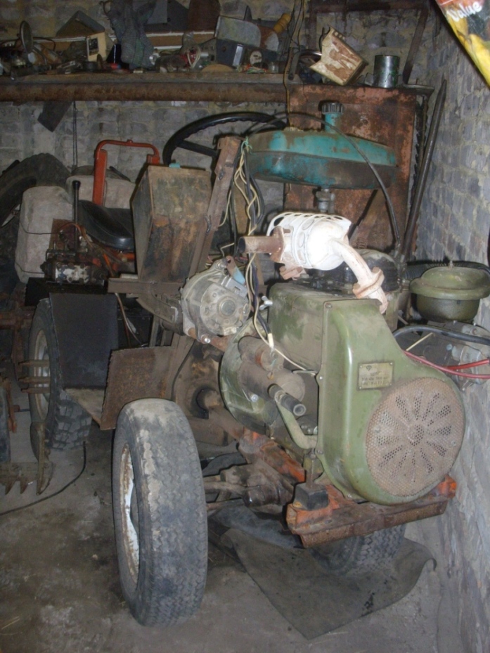

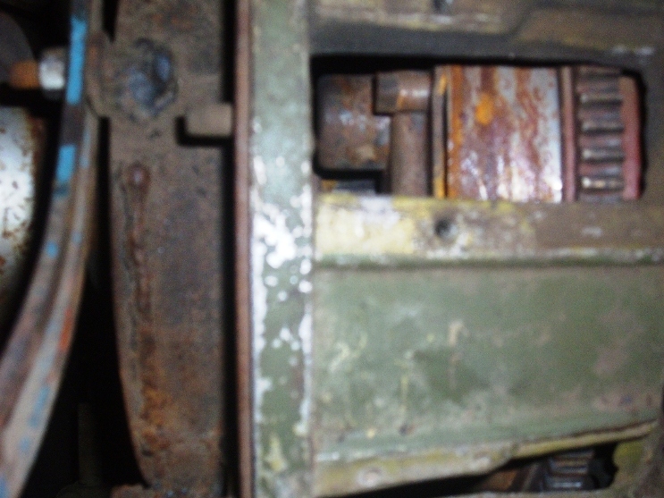

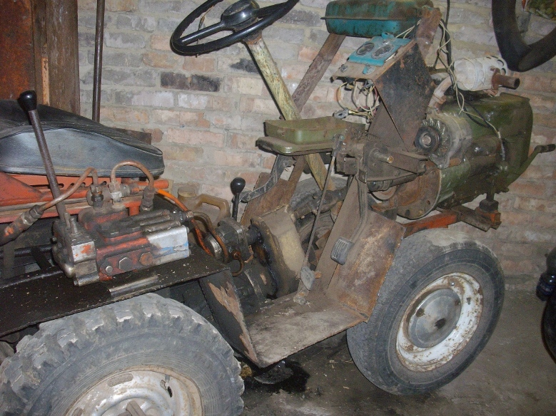

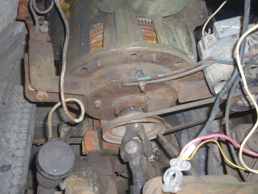

17.03.2009 в 20:06:27
ФОТО

17.03.2009 в 22:51:31
Понижающий редуктор в етом варианте ,на фото : Можнно вместо родного маховика УД -25, маховик с МТ или Урала. К нему коробку мт-урал с задним ходом . Дальше изготавливаем переход на москвичевскую коробку через 1 хрестовину на флянец заднего моста москвич жыгуль. Мост сужен на 65 см
