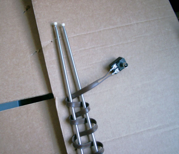

Попробовал использовать комнатную TV антенну, подсоединил к одному из разъемов (на ресивере вход для одноконтактного разъема PAL), правда до этой штуки «(должен быть согласующий транс, маленькая черная коробочка 300ом/75ом)»
на некоторых (напр., FM 100.5) есть помехи. Надо попробовать подключить после «согласующего транса» А вообще, руку подносишь и сигнал становится нормальным.

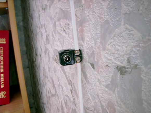

моя комнатная антенна два куска провода ПУНП 2*2.5, да любой можно, сечение побольше длинна по 1.2-1.5м спаяны на концах в середине согласующий транс весит на наруженей стене(в квартире у окна, на улице будет еще лучше, но все заржавеет), место подбиралось экспериментально приколол за изоляцию на булавку к обоям - пять лет висит кабель идущий к радио я снял, на фотке
ПУНП в белой изоляции и коаксиальный кабель белый - на светлой стене почти не выделяется
вторая фотка - комнатная антенна от телевизора, до кучи

лаптем по карте померял от Останкино до меня 40 км, Балашиха 60 выбирют то конкретные станции, а не по расположению передатчика 100.5 как раз Балашиха
