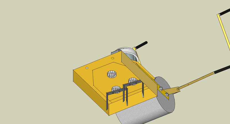

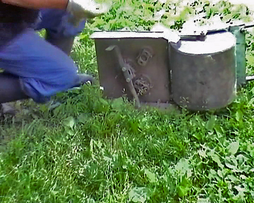

Посмотрел видео. Забавная техника, но есть как говорится, ньюансы
  1. Подача материала. "Лоплош позволяет возделывать огород по традиционной технологии, когда растения высаживают на грядки, а также по новой технологии, когда растения высаживают в один ряд с расстоянием между рядами 50-60 см, а сорняки в междурядьях уничтожают лоплошем". Здесь следует уточнить, что может для автора это и новая технология, но вообще-то ей уже не один век. Или по-вашему, лошадь с плугом по грядкам ходила?
  2. На всех кадрах машинка демонстрируется в условиях исключительной засухи, кстати да, на суглинке. Оно и понятно - на влажной почве она застрянет. Кстати, будем объективны - травке и двух месяцев нет, это не дерн.
  3. Измельчение почвы, тем более, суглинка, таким миксером, обычно ни к чему хорошему не приводит. После дождя почва превратится в монолит. Про несчастных лумбрикус террестрис я уж и не говорю
  4. Насколько хватает ножей и как часто их нужно затачивать? Есть мнение, что это расходный материал.
  5. Ну и опять-таки к функции аппарата. Это электротяпка. Для рыхления. Для осенне-весенней обработки почвы она не подходит.
    PS. Кстати, по поводу мощности миксера. Ее нельзя сравнивать с традиционными культиваторами по следующей причине. При работе традиционных культиваторов на почвофрезу действуют 2 силы: крутящий момент от двигателя и вес культиватора. А в случае с миксером только одна - крутящий момент. Поэтому миксер с захватом 30 см периодически останавливается на сухой почве, а Крот с тем же двигателем и в два раза большим захватом даже не замедляется.

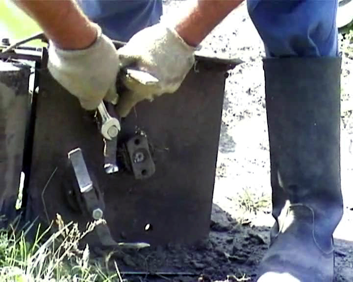

Опасения Ваши мне понятны,и все кто покупал интересовались и этими вопросами тоже.Так вот все они совершенно беспочвенны,поскольку не подкреплены практикой.Только человек попробовавший работать этим агрегатом,может утверждать что то наверняка.На том огороде, который в фильме,на задней части практически озеро ,по весне.Агрегат предназначен как для постоянной работы на огороде,так и для вспашки весной и осенью.Естесственно,что по сырому работать не будешь,как и на другом культиваторе.Ножи можно вообще не точить,и не менять.Это мало влияет на эффективность работы агрегата.Единственное,что можно регулировать глубину,заменой на более короткие или длинные ножи.Миксер на сухой почве не останаливается,останавливается он только при наезде на какое нибудь препятствие:корень дерева, камень и т. д.Или если это не паханная земля.А поскольку вы работаете на огороде им постоянно,такой земли у вас не будет в принципе.

ел тех легче маневреннее, но у него слабый редуктор (может сломаться некая ось с шестеренкой) газон придется преварительно лопатой поднимать....что крайне нежелательно.
