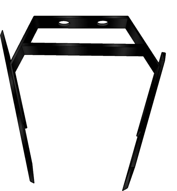

По поводу фрез могу сообщить следующее.В данном случае мы видим, что фрезы не выдержали ту нагрузку, которую предложил потребитель.С одной стороны, мы не можем доподлинно знать как использовался агрегат, с другой, в любом случае фрезы гнуться не должны.Исходя из этого потребителю был выслан дополнительный комплект фрез. Есть ещё один аспект этой проблемы. Данные фрезы не предназначены для работы на целине, будучи установленными на силовые валы.А из сообщения Vladira видно ,что именно так он и использовал фрезы. Других обращений с этой проблемой к нам не было.Это не значит , что таких проблем не было вообще. Исходя из этого мы решили внести изменения в конструкцию глубоких фрез. Они будут без перемычек и полностью закалены. Такие как на обзорном фильме о ЛопЛоше Для большей наглядности прилагаю картинку тех, что были и тех, что будут.

ynota написал : По поводу фрез могу сообщить следующее.В данном случае мы видим, что фрезы не выдержали ту нагрузку, которую предложил потребитель.С одной стороны, мы не можем доподлинно знать как использовался агрегат, с другой, в любом случае фрезы гнуться не должны.Исходя из этого потребителю был выслан дополнительный комплект фрез.
Повторю еще раз! Фрезы которые Вы предлагаете с Лоплошем, не выдерживают никакой критики. Должна быть совершенно другая сталь!!!
А так, когда ножи Лоплоша увидел сосед владелец мотоблока, он просто из вежливости не стал прикалывать...., а сказал что такое он сделает сам за полчаса. И я ему верю, ибо видел его нормальные ножи из нормальной стали. Он же мне приваривал ручку Лоплоша, которая лопнула на стыке сварке...
Идея не плохая, но реализация....

По поводу фрез я уже написал выше. По поводу остального, без комментариев. Невозможно комментировать то, чего не знаешь. Но , если честно, то мне трудно представить себе режим работы ЛопЛоша, при котором бы лопнула заводская сварка на ручке. Не мудрено, что и фрезы погнулись.
Vladir написал : Идея не плохая, но реализация....
А над этим мы работаем.Работа не прекращается.
