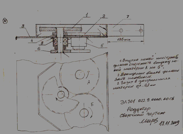

Тыщу лет не был... помница мы с Антоном, большие дискуссии вели, по поводу перспективности его культиватора... Жизнь все расставила на свои места...Несмотря на скепсис моих знакомых специалистов, в устройстве редуктора, он (редуктор) показал свою жизнеспособность (во всяком случае по отзывам владельцев). И в тоже время вопрос о закаленных фрезах периодически возникает. И еще... все эти железяки на электричестве, имеют один порок, мощность не должна превышать 1.5 квт. Во всяком случае для стандартной однофазной сети. Но резерв есть... сильно желающие могут провести мероприятия на своей электросети и получить на участке трехфазную сеть... естественно мощность движка можно увеличить (если я не ошибаюсь) до 3 квт. А Антону, подумать на модификацией культиватора под трехфазную сеть. Мой итальянский заяц (Евросистемс Z-1)... после 3-4 лет эксплуатации (забыл уже когда покупал) продолжает жужжать, но, лопнул пластиковый кожух двигателя (ничего страшного, но неприятно) слегка проржавели фрезы, но до сих пор я их не точил.
