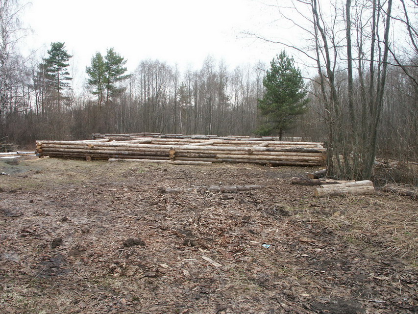

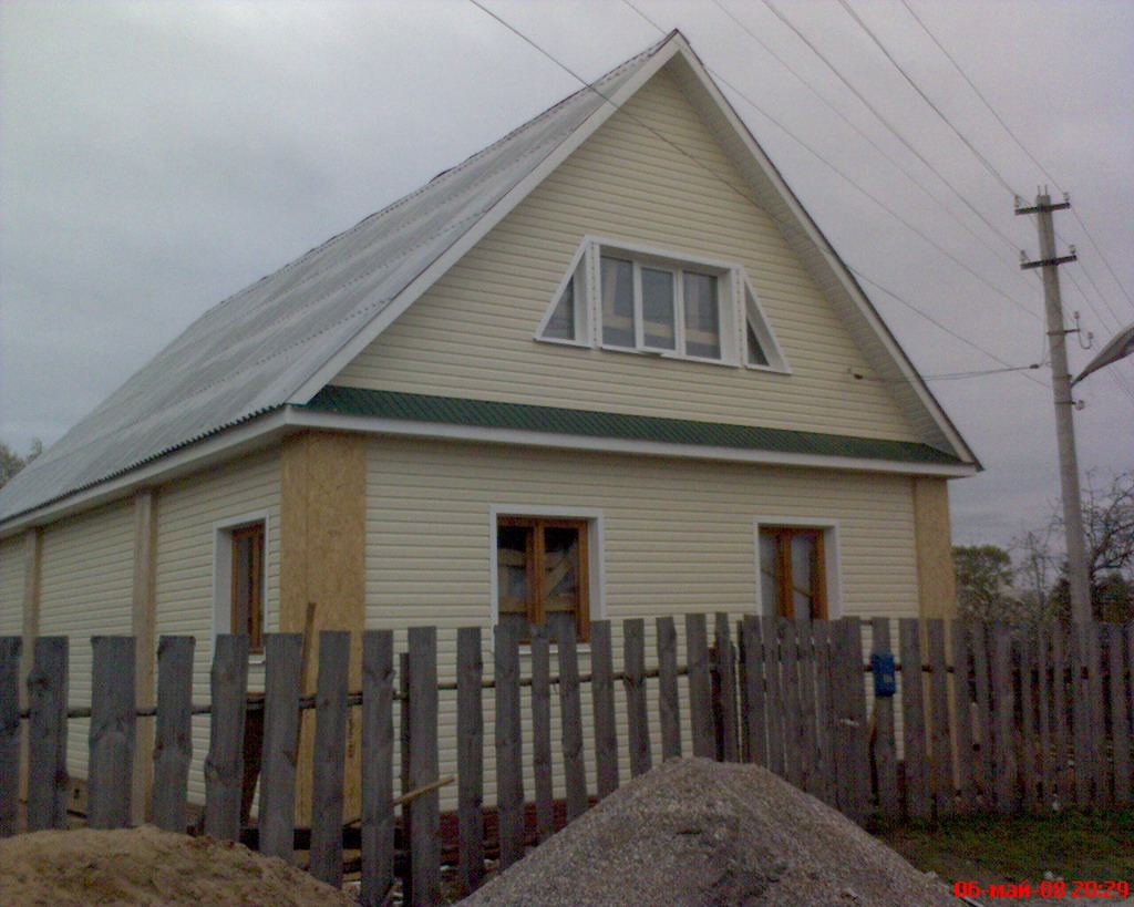

Это еще чего, я еще 4 метра от сруба отрезал, чтоб поменьше был. Мне такой достался, поэтому подгонял под то что есть. Надо было, конечно, поменьше строить - уже давно бы жил, ну да ладно. Что было и что стало на фото.
2Truck Симпатичненько! А углы- чем отделаны?
Михалыч написал :
Пока только OSB. Хотелось их выделить, но еще не решил как. Пока вариант - на OSB ГКЛВ, а сверху декоративную штукатурку или фактурную краску.
