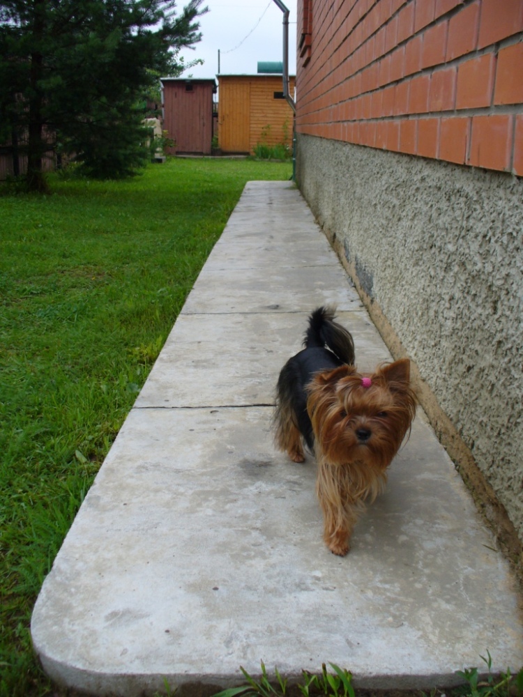

В цокольном этаже стоят батареи отопления. Зимой температура держится около 18-20гр
А у меня просто подпол,сантиметров 80 в высоту и температура там зимой совсем не 18 гр.Как быть?
15.03.2009 в 20:30:04
Александэр написал : Как быть?
Откапывать и утеплять снаружи. Благо места у Вас- море! Это у меня- 70см с одной стороны и 1,1м с другой. Откопаю и соседские дома развалятся.... -:(
15.03.2009 в 20:33:53
А если выше отмостки утеплять,смысла нет?.Отмостку трогать не хочется.

Не знаю, посмотрим, снаружи у меня не получилось утеплить. Да и особо тепло там не надо, главное, чтоб был небольшой плюс, т.к. через подполье проходят коммуникации - вода и канализация.
