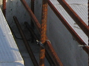

Пришла пора начинать стройку! Почти во всем определился, хотя вопросов еще масса. Вот один. Слышал мнение, что арматуру в частности в фундаментах лучше вязать при помощи проволоки. Чем это лучше? Почему не сварка?

Dimkos написал : Почему не сварка?
При сварке происходит уменьшение сечения арматуры. Сварка допускается контактным способом.

По поводу уменьшения сечения понятно. Про изменения физических свойств металла в месте сварного шва догадываюсь. Но что такое сварка контактным способом?:o

Нагревается очень быстро место контакта, поэтому весь прут сохраняет свою структуру и не перекаливается как при обычной сварке. Закреплять арматуру надо, чтобы она при бетонировании сохраняла заданную форму пространственной решётки, больше не для чего.

В последнее время частенько вижу как "вяжут" арматуру электротехническими пластиковыми стяжками. Кто что думает по этому поводу? ;)

2Arr Чем вязать, не важно, хоть стяжками, хоть веревочкой. Главное, чтобы в процессе укладки бетона арматура оставалась на своем месте.
2Dimkos Найдите отожженную 1..1.5 мм проволоку и ей вяжите. Можно крючком, как говорит Gennady ,так быстрее, но тут надо, чтобы показали, как это делать. Я вязал небольшими кусачками. Заранее нарезал куски по 12-15 см, огибал узел , натягивал за оба кончика и закручивал. Если проволока тонкая, можно складывать вдвое.
P.S. Когда я вязал арматуру для плиты фундамента, тоже попробовал использовать стяжки, но они лопались, когда приходилось ходить по второму ярусу. А вот проволочные из 1.5 мм держали.

Arr написал : вижу как "вяжут" арматуру электротехническими пластиковыми стяжками
Рвутся они... А так- можно. Что-то небольшое связать.
