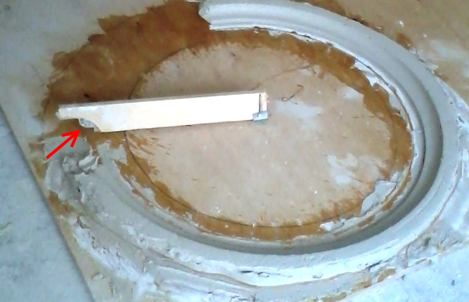

almeca написал : фугенфюллер по шаблону.
шаблон из чего? Картон-ДВП-фанера? Фуген - в несколько слоёв?
almeca написал : Угадай, что это?
классно! :)
almeca написал : полиэтиленовая канализационная труба 110мм вдоль пополам,
к стене как прикреплена?
almeca написал : сетка, приклеенная клеящим пистлетом
сетка обычная, типа, Строби?
almeca написал : здрасьте.... Вторая сцена.
так их там и так уже несколько штук )))
almeca написал : поедем Мариинку строить!
а что, зовут? )))

koris написал : шаблон из чего?
не, железка, контур багета
koris написал : к стене как прикреплена?
на ПН28
koris написал : а что, зовут?
да вроде....

almeca,
Вспоминаю, в этой теме, где-то в начале. Кусок ПН в центре окружности, а на нем шаблон, так делали?
almeca
almeca
Регистрация: 07.01.2009
Пенза
Сообщений: 14408
16.05.2012 в 21:34:47
Sarge написал : Кусок ПН в центре окружности, а на нем шаблон, так делали?
совершенно точно так.

almeca, ПОКАЖИТЕ ПЖЛТА ЭТОТ ВАШ ЧУДО ШАБЛОН..

almeca,
А прямолинейный багет делали? Там наверное шаблон на брусок как-то надо крепить?

margo213 написал : ЭТОТ ВАШ ЧУДО ШАБЛОН..
Да какое чудо! Кусок оцинковки, ставите на него торцом багет, который клеите прямой, обводите контур, вырезаете - и все.... Ну вот, к тяге прибит - видно немного.

Sarge написал : А прямолинейный багет делали? Там наверное шаблон на брусок как-то надо крепить?
нет, прямые - обычный пенопласт, фирма NMC,
