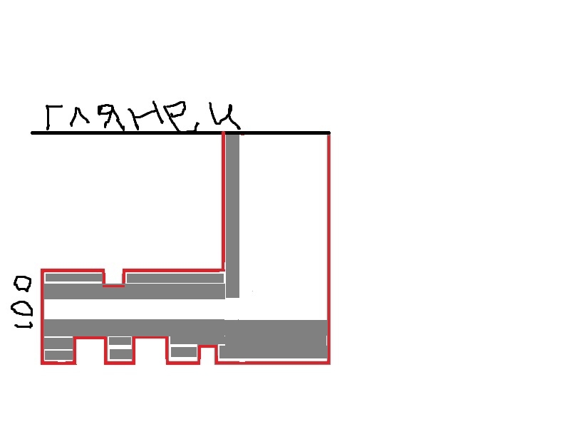

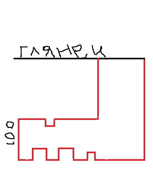

Gins написал : Можно узнать в чем сложность выполнения "щелей" и "змейки"?
ну так проблемотично описать сложности,надо непосредственно видеть и представлять.Ну если на пальцах по щелям,щели длинной по полтора метра,почти во всю длинну короба,тоесть нижняя часть гипрока считьайе порезана вдоль,и не может иметь сцепки,по низу три щели,между щелями по 2 см,тоесть 2см гипрока длинною полтора метра,нужно основание к чему это крутить,тоесть некое железо,щели не одинаковые,30х30мм и 15х15мм,всего 4 штуки,под каждую щель нужны закладные,чтоб потом туда нормально прикрутить светильники,тоесть в эти щели потом должны вставляться эксклюзивные длинные светильники за бешеное бабло,размеры строгие,плюс надо прятать транс с разводкой,потолок глянцевый,верхняя щель отражается,транс просто так наверх не бросишь. Размеры короба строго заданы.Вот сложность в общем во всём,еслиб щели ещё одинаковые было,то проще,а так вообще нелепо,приложу рисунок это разрез,длинна короба 150 примерно,длинна щелей по 140,тоесть понимаете да,изрезаная вдольконструкция,с ограничепнием по высотам,абы какое железо внуть не насуёшь,да ещё и с закладными.Просто выглядит.сложно монтируется. Змейка сложна тем что нижний радиус если посмотрите крепиться частично к верхниму,наружные радиусы висят в воздухе,сверху светильники и гипрок.Толщина уровней 65мм каждый,тоесть нижний уровент не так просто сделать такимже как и верхний,ибо в нижнем уровне гипрок должен быть и сверху и снизу,а в верхнем только снизуЮи нижний уровень не должен залезть на верхний,потом сама разметка,если верхний радиус можно сделать по лекалу разметив на основание,то нижний не разметишь,и даже если гипрок накрутить с выпуском.потом разметить,к нему не прикрутить железо,ибо у вас всего 65мм свободного места наверху,ну короче объяснять сложно,надо это почувтсвать.Обычные радиусы лепить сложности нет,делать подобный элемент история другая немного.Плюс сложность что вся змейка строгогеометрическая,тоесть все радиусы все размеры,все выпуски,все пересечения должны быть идеальные,при взгляде снизу должна быть строгая осевая и строгая симетрия.Ну вот както так.

01.09.2012 в 22:42:57
приложу фото, длинна элемента 5,60

sano написал : конструкция интересная но не сложная
Пока не встанешь перед фактом её монтажа.Как например вы видете крепёж гипрока между щелями?напомню длинна 140ширина 2см,слева справа будут стенки светильников 3см и 1.5 см в высоту,и люфтов быть не должно.Вопрос риторический,отвечать на обязательно,конечно какнибуть закрепите очевидно,но уж точно не по стандарту,придётся подумать Не говорю что сложная,но точно не простая.Я когда делал,вспоминал хозяев в суе со своими модными светильниками.стоимость элемента 4000

01.09.2012 в 23:27:12
Набрать высоты полосками гкл , думаю рисунок понятен , далее все это дело мазать шлифовать, или вставить П образные люминь пластик, прочее профиля, пн профиля также более менее подходят по размерам пн 27х28 пн 17х18

01.09.2012 в 23:45:06
sano написал : Набрать высоты полосками гкл , думаю рисунок понятен , далее все это дело мазать шлифовать, или вставить П образные люминь пластик, прочее профиля, пн профиля также более менее подходят по размерам пн 27х28 пн 17х18
именно такими рассуждениями я и занимался,прежде чем влезть и делать.Ну очевидно,что это не короб на стояк))

02.09.2012 в 10:41:01
там проще всего фрезеровать гипсокартон и закрепить на 3-4 профилях.Впрочем Витаон прав-геморроя больше,чем заработка

02.09.2012 в 10:49:49
это один из самых быстрых вариантов если фрезер есть :)
