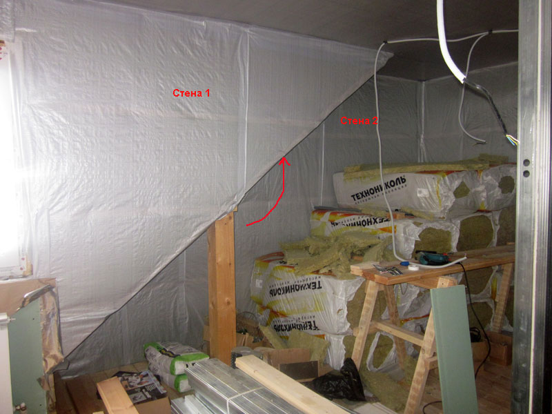

Палецкий написал : Пока не совсем точно понятна конструкция, но ИМХО надо бы нормально до пола сделать облицовку ГКЛ, а потом соорудить не привязанный к стенам подиум

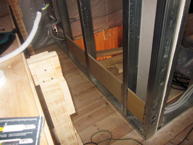

Да что-то я не придумала неубиваемой конструкции подиума, непривязанной к полу :((( Подростки, сами понимаете, все должно быть вандалоустойчиво :))) Вот фотка того угла и закладных в перегородке.. Размер получается где-то 2 на 2.2 (точно сейчас не помню).. хочу туда матрас 1.40 или 1.6о шириной. и глухой неоткрываемый подиум..
добавила нужную фотку, сорри за ляп до редактирования Палецкий, обшивку по периметру подиума планирую в 2 слоя, вот хочу там , где подиум крепиться будет, вместо нижнего слоя гипса приделать слой фанеры 12 мм,, а сверху полностью гипсом

Nadejda написал : Да что-то я не придумала неубиваемой конструкции подиума
Да, ладно! Козлы, как на выставку, придумали, а банальную коробку, значит, не можем?! :)
Nadejda написал : непривязанной к полу
почему, не привязанной к полу?
Nadejda написал : все должно быть вандалоустойчиво
Согласен ..короб из фанеры или ОСП, наверх ламинат, наверх матрас и будет супер

Палецкий написал : Да, ладно! Козлы, как на выставку, придумали, а банальную коробку, значит, не можем?!
Козлы -не придумала, нашла картиночку в инете и по ней слепила:))) Банальную коробку-можем, а вот такую, чтоб ее невозможно было расшатать и чтоб она не скрипела со страшной силой -что-то не очень...

я хочу по стенам закрепить доски или брус, на них лаги, типа как для пола, только размерами поскромнее, под лаги подпорки поставить, о пол опереть, нагрузку распределить, и зашить все фанерой.. ну и сверху ламинатом или ковролином(пока не знаю,до дизайна еще мысли не дошли, пока в башке только конструкции)

Nadejda написал : Банальную коробку-можем, а вот такую, чтоб ее невозможно было расшатать и чтоб она не скрипела со страшной силой -что-то не очень...
Даю наколку : большой такой фанерный посылочный ящик, а внутри пара-тройка фанерных лонжеронов (полосы на ребро). Надо будет докупить рейку 50х50 метров 10 - 15 (крышку и боковухи крепить), десяток уголков металлических, что б к полу крепиться

Nadejda написал : я хочу по стенам закрепить доски или брус
..лучше не надо к стенам. Был бы кирпич-бетон , это другое дело, а тут лишь облицовка

Палецкий написал : Даю наколку : большой такой фанерный посылочный ящик, а внутри пара-тройка фанерных лонжеронов (полосы на ребро). Надо будет докупить рейку 50х50 метров 10 - 15 (крышку и боковухи крепить), десяток уголков металлических, что б к полу крепиться
надо подумать это мыслю, но что-то или я туплю, что-то мне кажется великоват ящичек получится..сложно сделать его жестким...

Палецкий написал : ..лучше не надо к стенам. Был бы кирпич-бетон , это другое дело, а тут лишь облицовка
я понимаю, что облицовка это не кирпич:) поэтому и говорю о распределении нагрузки на стойки.. по идее крепление к стенам должно только жесткость давать, и невозможность попадания мусора под подиум:) а нагрузка -на пол...

Nadejda написал : что-то мне кажется великоват ящичек получится..
нормальный ящик ..это же не сцена :)
Nadejda написал : сложно сделать его жестким...
лонжероны дадут жесткость на прогиб, а четыре внешних угла сделают его не сокрушимым

Nadejda написал : я понимаю, что облицовка это не кирпич поэтому и говорю о распределении нагрузки на стойки.
вот я и говорю, что лучше не надо на стойки давать внешние нагрузки ..при чем не малые нагрузки. Дело не в том, что стойки не выдержат, дело в том, что по ГКЛ трещины полезут вдоль и поперек
