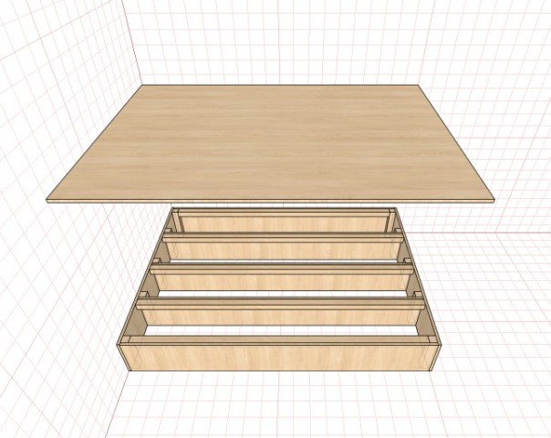

Палецкий
Палецкий
Регистрация: 16.05.2007
Ровно
Сообщений: 21549
25.01.2013 в 02:11:00
Nadejda написал : приятного чаепития
Спасибо! Держите эскиз

Nadejda
Nadejda
Тверь
Сообщений: 11750
25.01.2013 в 09:07:30
Палецкий написал : Спасибо! Держите эскиз
спасибо за эскиз, я почти так и представляла.. но,.. формат листов фанеры значительно меньше формата подиума, то есть нужно всю конструкция наращивать и по длине и по ширине.. как добиться жесткости соединений в таком случае?

Gins
Gins
Регистрация: 10.01.2006
Миасс
Сообщений: 2838
25.01.2013 в 10:18:58
Nadejda, а фанера уже куплена? А то можть формат поменять?
Стоевые можно половины с нахлестом приложить да стянуть болтами. Верх - либо двухслойный тогда сделать (аналогично) Либо 2 половины, их болтами стянуть через полосу с заходом на обе половины (полосу снизу), под полосу пазы в стоевых.. Либо на местах стыков половинок верха должна быть стойка - к ней прикрутить бруски, к которым крепить края верхних листов...
В общем можно еще наизобретать :) Какой формат и сколько не хватает?
Nadejda
Nadejda
Тверь
Сообщений: 11750
25.01.2013 в 10:21:44
Gins написал : Nadejda, а фанера уже куплена? А то можть формат поменять?
фанера пока не куплена.. но стандартный формат 1525 на 1525 мм.. а подиум где-то 2000 на 2200(может даже чуть шире) А OSB не пойдет для этой цели? у нее формат почти как у гипсокартона.. хватит без наращивания
Gins
Gins
Миасс
Сообщений: 2838
25.01.2013 в 10:49:07
Nadejda написал : А OSB не пойдет для этой цели?
Ну... Я собственно к этому и интересуюсь :) Подойдет вполне :)
Есть еще фанера влагостойкая с таким же форматом.. Но я честно говоря сделал бы из ОСБ и все.
