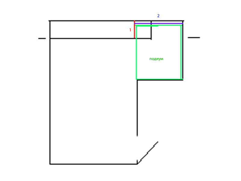

01.02.2013 в 09:39:12
Gins написал : Nadejda, если честно, не очень вопрос понял.. наверно не проснулся еще
Сорри, что плохо пояснила..Попыталась нарисовать быстренько :)) Не знаю , будет более понятно или нет..
Я под скошенной стеной хочу поставить перегородку(на рисунке цифрой 1 обозначена), которая будет служить впоследствии стенкой шкафа. А потом обшить стенку под цифрой 2... Вот сомневаюсь -в таком порядке надо делать (как на рисунке,, 1-2) или лепить сначала стенку 2(только придется ее делать длиннее, и за шкафами тоже наверное), потом строить подиум, и только потом ставить эту маленькую перегородочку под скосом...

Сообщений: 2838
01.02.2013 в 10:11:00
Nadejda написал : Я под скошенной стеной хочу поставить перегородку(на рисунке цифрой 1 обозначена), которая будет служить впоследствии стенкой шкафа. А потом обшить стенку под цифрой 2...
Мне кажется, что так легче будет, если все правильно понимаю..

01.02.2013 в 10:26:05
Gins написал : Мне кажется, что так легче будет, если все правильно понимаю..
Мне тоже так кажется.. Сомнения в том-смогу ли я потом в выделенном углу подиум построить? Вроде как должно получиться..

01.02.2013 в 10:30:27
Nadejda, по мне - идея с зашитым углом не особо удачна. Не отобряю тубиковые участки с, как минимум, слабой вентиляцией. Это обстоятельство можно конечно исправить отверстиями с декоративной решёткой. В вашем случае ещё необходим надёжный усиленный (брусом например) каркас под навеску дверок. Если этого не продумать, возможные хлопки и знакопеременные нагрузки грозят привести внешний вид из спокойного в импрессионистский, авангардный, футуристический... Возможно следует сделать его отдельным модулем, комодом на заказ. Например из хорошей сосны. Кстати можно морилкой на вкус обработать. Коли желание сильно, тогда начал бы с проработки каркаса (несущие стойки, полки), затем стена 2 (обшить пока удобно не корячившись всю стену, обозначив метками эл. каркаса). Затем стена 1. Если всё правильно понял.

01.02.2013 в 10:42:27
AlZh написал : Nadejda, по мне - идея с зашитым углом не особо удачна. Не отобряю тубиковые участки с, как минимум, слабой вентиляцией. Это обстоятельство можно конечно исправить отверстиями с декоративной решёткой. В вашем случае ещё необходим надёжный усиленный (брусом например) каркас под навеску дверок. Если этого не продумать, возможные хлопки и знакопеременные нагрузки грозят привести внешний вид из спокойного в импрессионистский, авангардный, футуристический... Возможно следует сделать его отдельным модулем, комодом на заказ. Например из хорошей сосны. Кстати можно морилкой на вкус обработать. Коли желание сильно, тогда начал бы с проработки каркаса (несущие стойки, полки), затем стена 2 (обшить пока удобно не корячившись всю стену, обозначив метками эл. каркаса). Затем стена 1. Если всё правильно понял.
Если этот уклон не зашить, то об него постоянно будут биться головой при перемещениях по комнате... А так-до высоты 1.80 будет все зашито.. Глубина этого скоса-порядка 70 см..... Подиум шириной 2.25. Из них 1.55 -открыто.. Конструкцию перегородки я уже придумала в принципе... Петли, думаю, будут в ней держаться..

01.02.2013 в 11:04:27
Если нужна прочность стенки "1" - можно ее собрать из того же, чего и на подиум пойдет :) Там и двери и все остальное держаться будет... Потом спокойно зашить стенку 2 - "от стенки до стенки". Потом подготовить элементы подиума (стойки), установить их по отдельности на свои места в выделенной зоне, скрепить. Занести "настил" подиума, закрепить сверху. С последней процедурой, пожалуй, будет не очень удобно, но возможно. Главный вопрос только как именно соединяются между собой элементы подиума? Если снаружи крутить - будет проблема в закутке..
