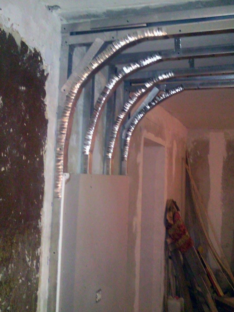

Всем привет. прошу помощи, никак не пойму как согнуть лист для полуарки... вот собранный каркас (фото конечно г..о извините, снимал вечером после нескольких часов неудач согнуть лист, руки уже дрожали) . Итак размер арки, высота 2,5 м, ширина 1,10 м, глубина 1 м. В сантиметрах радиус изгиба не скажу но на фото чтото видно...снизу лист примерно 1,6 м высотой прикреплен. Как гнул: брал лист 1х0,7 м прокатывал его валиком, перфорировал, губкой пропитывал водой (лт 20 до 40 минут, попыток было три), потом прикладывал и мокрый лист рассыпался на куски, даже слегка не изогнувшись ( если бы он чутка прогнулся но сломался от малого радиуса кривизны я бы понял, но тут даже и не гнулся). Идея сделать полуарку примыкающую под прямым углом к нише....
Так что я делаю не так? перемочил?? недомочил?? очень большой лист??

мочить обильно и гнуть не ранее чем часов через 5. бедный профиль за что вы его так:)

витаон написал : мочить обильно и гнуть не ранее чем часов через 5. бедный профиль за что вы его так:)
ЧЕРЕЗ ПЯТЬ ЧАСОВ???????? ыыыыыыыыыыыыы, а в ролике в интернете написано через 20 минут....... капец... Благодарю!!!! А что с профилем не так?? порезал каждые 1,5 см, (опять же в том же ролике в инете подсмотрел), типа для большей гладкости... Если вы про первый профиль, он пробный был я там 1,5 м изрезал... прикрепил и понял, что много изрезал, достаточно 1 м ... следующие профили порезаны меньше, но тоже через 1,5 см :)

08.04.2013 в 22:09:01
витаон написал : бедный профиль за что вы его так
+1
Бармолей написал : порезал каждые 1,5 см, (опять же в том же ролике в инете подсмотрел), типа для большей гладкости...
они теперь хлипкие, крутить к ним будет трудновато

08.04.2013 в 22:09:04
Как в такой профиль крутить-то???:a Если надо быстро, то можно согнуть насухую. У Кнауфа написано как. Потом, правда, со шпаклей повозиться придётся.
