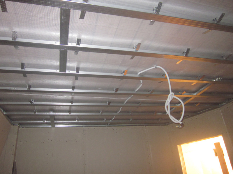

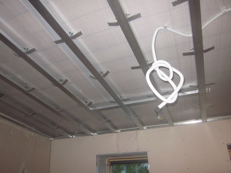

Всем добрый вечер! Наконец-то собрала я каркас потолка, посмотрите плиз фото, жду замечаний и рекомендаций:))
У меня есть навязчивое желание не крепить гипс к направляющим всвязи с деревянным подвижным основанием. Но крайние профиля у меня закреплены в 40 и 30 см от стены.. Вот думаю -может поперечин в крайние пролеты наставить сантиметров через 50, как думаете?.. С крабиками проблем нет, их в наличии гораздо больше, чем нужно... Сегодня вообще использовала закрома 9-ти летней давности, еще и новых целая пачка нетронутая:)

Nadejda написал : жду замечаний
Да какие тут замечания - замечательно, мне б так уметь!:)
